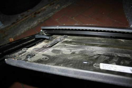

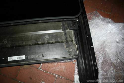

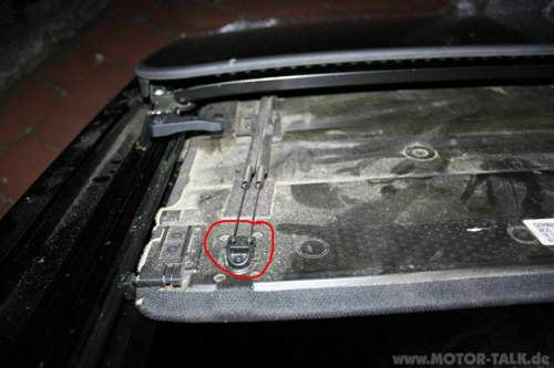

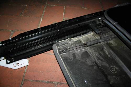

Hier die Bilder...hab sie gefunden.... Funktion der Federn !
Sie unterstützen bei "Anklappen Glasdach" das ankippen der Innenverkleidung....
Glasdach-005
Glasdach-008
Glasdach-011

Leider kommst Du an den ganzen Zauber nur ran wenn Du den Himmel komplett UND das Glasdach ausbaust dann die Verkleidung vom Glasdach nach hinten schiebst (im ausgebauten zustand-siehe meine Bilder oben) und die Federn wieder einhängst.
An der rot markierten stelle kannst Du sehen...wenn eine Feder raus ist...und die Kreuzschraube lose ist hängt sich wohl die 2te Feder gleich mit aus....

Glasdach-015
