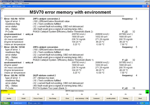

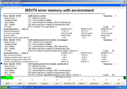

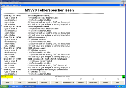

Schaut mal bitte mit drauf. MKL ist neuerdings angegangen.
Würdet Ihr die Meinung teilen, das die Lamdasonde "Bank 1" spinnt und die anderen Fehler nur "Folgefehler" sind?
Lamdasonde wechseln wäre ja kein Akt. Habe ne Gasanlage Prins VSI2 drin. Die Frage ist ob nicht noch mehr dran ist.
Fehler Speicher Übersicht
Fehler Speicher Detail 1-3
Fehler Speicher Detail 4-6
