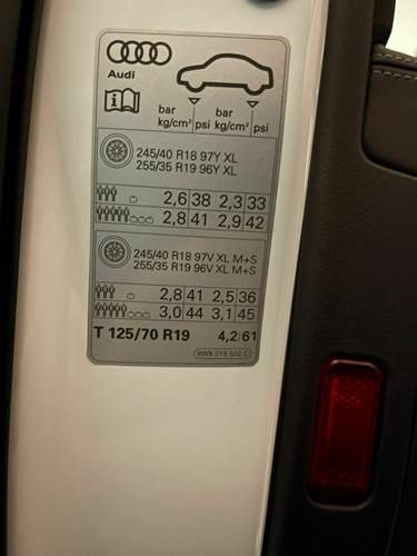

Hallo Jungs,
ich fuhr vorher ein A7 Competition mit Luftfederung, Sportdifferenzial und Dynamiklenkung. Bereifung war 265 35 20 von Goodyear. Ich kam mit 3 bar rundum sehr gut klar, gleichmäßiger Verschleiß. Die Werksangaben gingen garnicht, innen hat er gefressen wie ein Weltmeister und schwammig ohne Ende gewesen.
Im Winter 19 Zoll gehabt auch rundum 3 bar gefahren.
Wie ist es jetzt beim S5 Sportback auch mit Sportdifferenzial und Dynamiklenkung? Hat jemand die Kombination?
Der wiegt glaube ich um die 200kg weniger als der A7.
Hab auf die originalen 19 Zoll Felgen auch jetzt Winterreifen drauf vom Goodyear, da Ich im Frühjahr 20 Sommerfelgen holen werde.
Sind die originalen Werte beim S5 gut oder doch plus 0,2 machen?
