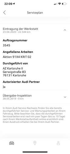

So hab meine Kuh wieder .. frage .. kann man irgendwie herausfinden welche tpi gemacht wurden ? Ich habe explizit um das Getriebe Update gebeten und Symptome beschrieben .. als ich ihn abholte meinte er das es schon drauf sei ..
Normalerweise sollte dir der :) einen ausgedruckten Servicenachweis mitgeben. Ansonsten unter my.audi.com bzw. in der App unter Service -> Serviceplan zu finden.
Das wurde letztes a
Mal gemacht .. wer kann was damit anfangen ?
Das von gestern ist erst garnicht aufgeführt
91X4 ist das MMI-Update
