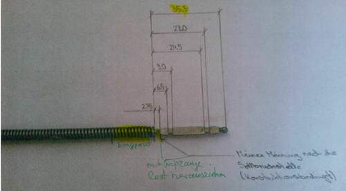

fahre einen Signum 2,2 direkt Baujahr 2003. Innerhalb der letzten knapp 1 1/2 Jahren ist mir der zweite Ölstab im unteren Bereich abgebrochen. Sieht aus, als wäre dort eine Sollbruchstelle. Hat das erste Mal € 270 gekostet. Dieses Mal geht es auf Garantie. Sind hier Probleme bekannt, oder bin ich der einzige, dem so etwas passiet ist? Hatte noch nie bei einen PKW Probleme mit dem Ölstab. Wäre toll, wenn hier Resonanz käme.

In die Feder ist unten ein 2mm Draht eingeschoben an dem vorne eben diese "plattgeklopfte" Tei zum messen hängt.
Da bricht es, einfach Rund lassen kleine Kerben drin! OK
Das Problem ist wohl die Führung des "Stabs" im Rohr.

Es ist ca. 2.5 cm in die Feder eingeschoben, dann geht man/Frau bei un zieht das alte Teil raus.
Dann neues Teil , 2 mm Rundstab ( Kunststoff geht auch) wieder ca 2, 5 cm einpressen, dann muss nach dem Bild was in einem anderen Thread veröffentlicht (ich habe es noch einmal hochgeladen) ist ein Ende herausschauen, die Maße sind genau aufgezeichnet.
Danach eventuell Markierungen anbringen und gut ist. Das Bild ist nicht von mir habe ich nur noch einmal gepepimmt.
Warum du in der Luft hängst weiß ich nicht, ich habe leider natürlich vergessen zu schreiben das man natürlich ein Neues ca. 55 mm langes Teil einsetzen sollte, hätte ich vielleicht mit Bauanleitung genau beschreiben sollen.
Ich bin leider von einer Logik ausgegangen die nicht jeder hat, wie Intelligenz 😁 lach

Für Interessierte die Teilenr. des Messstabs der bei mir schon ewig hält trotz wöchentlicher Ölkontrolle: 55 354 741
mfg
