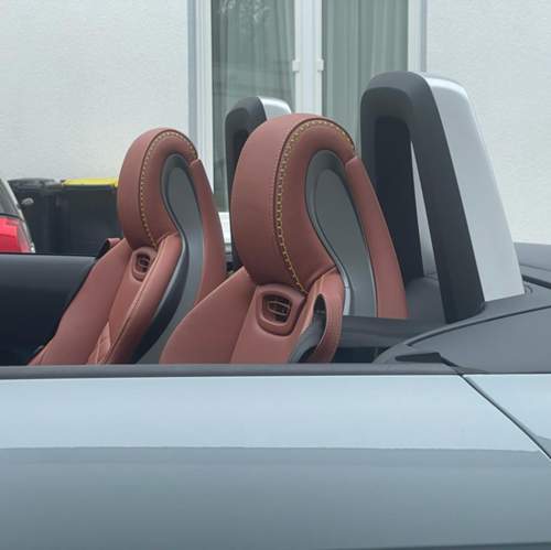

Themenstarteram 26. Januar 2017 um 22:13
auch wenn dieses Thema schon mal in einem anderen Thread versteckt ist (finde es aber nicht mehr), möchte ich es aus aktuellem Anlass neu aufgreifen.
Die Leisten meiner Sitze sind nämlich auch gebrochen und die Reparatur stellt sich als äußerst problematisch heraus. Aber der Reihe nach:
  • Vor geraumer Zeit (Wochen) habe ich die defekten Leisten bei mir festgestellt und bin gleich zum Händler deswegen. Da hatte aber zum Ansehen keiner Zeit (dauert 10 Minuten?) und ich musste Termin vereinbaren - nur zum Anschauen
  • Am Besichtigungstermin ging es dann auch ganz scnell. Fehler wurde als Garantiefall erkannt, aber mir wurde mitgeteilt, dass die Leisten momentan wegen der großen Nachfrage ;-) nicht lieferbar sind. Termin unbekannt.
  • Mehere Wochen Wartezeit, dazwischen Ölwechsel fällig, mehere Termine angesetzt und wieder verschoben, Leisten weiterhin nicht lieferbar
  • Letzten Montag aber dann doch endlich Reparaturtermin. Hinweis, dass Airbags auch getauscht werden müssen. Es sollte 2 Tage dauern. Leihwagen A4 (hoffentlich ohne Kosten)
  • Dienstag Anruf: nach dem Zerlegen wurde festgestellt, dass noch weitere Teile fehlen, sind aber bestellt. Wird erst Mittwoch fertig.
  • Mittwoch wieder Anruf, Teil sind nicht gekommen
  • Donnerstag Nachfrage von mir: es werden 2 verschiedene Teile benötigt. Das eine Teil soll nächste Woche kommen, das andere erst die Woche darauf. Ich kann Leihwagen weiter fahren.
Offensichtlich ist so was "Einfaches" wie Zierleisten an den Sitzen tauschen ein ganz und gar nicht triviales Problem. Ob da jetzt Audi oder der Händler verantwortlich sind, kann ich nicht wirklich beurteilen, würde mir aber auch nicht weiterhelfen.
Wie lief denn bei Euch die Reparatur der Seitenleisten ab? Ähnliche Probleme?

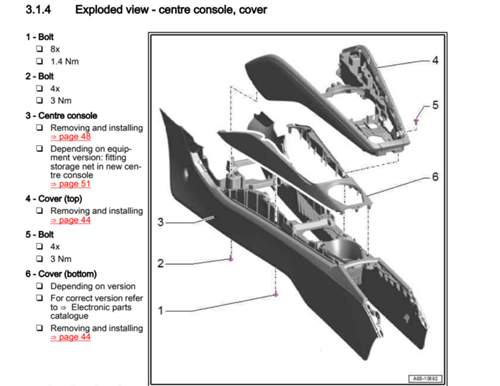

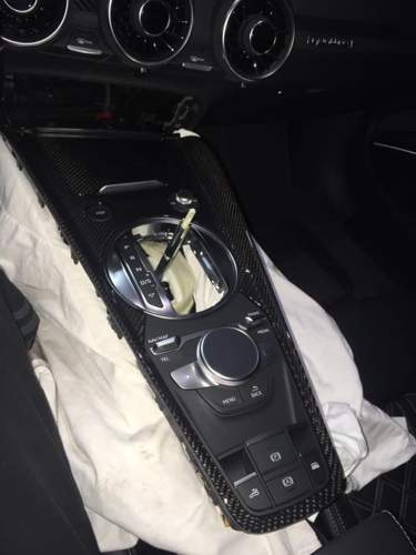

Wieviel Aufwand ist es denn den lackierten Teil der Mittelkonsole auszubauen ?
Alles muss raus ( auch die Schalterleiste unter der Klimabedienung )
Wxsrg
Dfvba
Ja, ist von unten verschraubt. Dafür muss die komplette Mittelkonsole aus dem Fahrzeug raus.
Okay, dachte ich mir.
Sollte aber nicht das Problem sein, hab auch schon mal meinen vollgestopften Phaeton komplett zerlegt im Innenraum um das komplette Dekor zu tauschen … :D

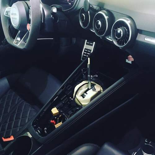

@avant-20vt-2.5 schrieb am 13. Oktober 2022 um 10:46:46 Uhr:
Ganz schön nervig, wenn man nix zerkratzen oder abbrechen will :D
Die Lederverkleidungen und die spitzen Klammern auf der Rückseite vertragen sich nicht wirklich.
Und die Kabel der Anschlüsse sind auch nicht wirklich willig und lang genug :rolleyes:

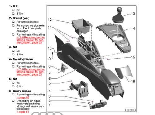

@comsat schrieb am 13. Oktober 2022 um 10:36:26 Uhr:
Moin,
genau muss alles raus.
@avant-20vt-2.5
hier hast du ne komplette Anleitung von meinem Umbau;)
https://www.motor-talk.de/.../...ckieren-und-austauschen-t7239036.html

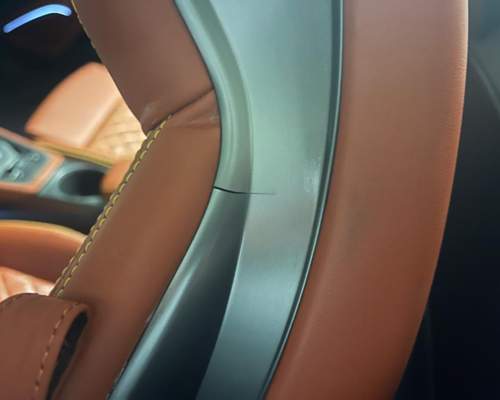

Hallo liebe Gemeinde,
ich hätte einmal eine Frage an Euch, bei meinem TTR (8S) ist die Sitzblende gerissen, warum kann ich leider nicht sagen, da ist nie irgendetwas "angeeckt" oder "gegengeschlagen".
Deswegen habe ich auch bereits meinen Audi-Partner kontaktiert, aber er sieht da keine Chance, dieses auf 5-Jahres-Garanite abzuwickeln.
Habt ihr dieses schon einmal erlebt und habt ihr vielleicht einen Tipp zur Instandsetzung für mich ?

Das ist ein bekannter Serienfehler mit TPI, auf deren Grundlage die Hälfte... na gut, ein Drittel der Leute hier mit Sportsitzen sie schon "auf Garantie" getauscht bekommen haben.
So auch ich.
Die Aussage Deines Audifuzzis sagt für mich 2 Dinge:
1. Er war zu faul oder zu unfähig, die TPI rauszusuchen
2. Du solltest Dir einen neuen Audi Servicepartner suchen
[Von Motor-Talk aus dem Thema 'Sitzblende gerissen' überführt.]
Hallo Heiko...
ist ne ganz blöde Sache, und die ist Audi bekannt. Es gibt da auch eine TPI drüber. Eine Sauerei dass die das nicht im Rahmen der Anschlußgarantie übernehmen. Das ist ein klarer Konstruktionsfehler.
Dafür gibt es auch Sitzwangen der 2. Generation, aber u Umständen müssen auch die Seitenairbags getauscht werden.
