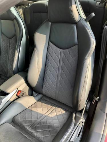

Was es es eigentlich damit auf sich, dass meine Sline Alcantara Ledersitze keine S-Line Prägung in der Lehne haben?
Habe ich sonst noch nie gesehen ??
Du hast kein "S" im Sitz?
Nein, dass ist ja das kuriose :-S
Komisch, dass sollte eigentlich sein.
Vielleicht vergessen, also die Falschen Sitze verbaut. Du wärst nicht der Erste.
Hmm. Okay. Hat denn sonst noch jemand die Sportsitze ohne „S“ Prägung?
Ich habe sie auch ohne, da ich nicht das S-Line Sportpaket genommen habe (mir gefiel die Design Selection besser).
Wenn Du die S Sportsitze als einzeines Extra bestellt hast Du keine Prägung, soweit ich verstanden habe.
