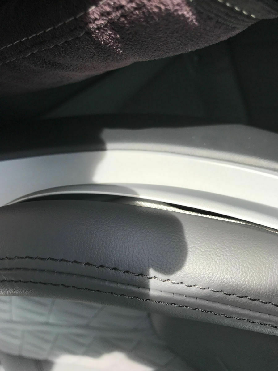

Themenstarteram 26. Januar 2017 um 22:13
auch wenn dieses Thema schon mal in einem anderen Thread versteckt ist (finde es aber nicht mehr), möchte ich es aus aktuellem Anlass neu aufgreifen.
Die Leisten meiner Sitze sind nämlich auch gebrochen und die Reparatur stellt sich als äußerst problematisch heraus. Aber der Reihe nach:
  • Vor geraumer Zeit (Wochen) habe ich die defekten Leisten bei mir festgestellt und bin gleich zum Händler deswegen. Da hatte aber zum Ansehen keiner Zeit (dauert 10 Minuten?) und ich musste Termin vereinbaren - nur zum Anschauen
  • Am Besichtigungstermin ging es dann auch ganz scnell. Fehler wurde als Garantiefall erkannt, aber mir wurde mitgeteilt, dass die Leisten momentan wegen der großen Nachfrage ;-) nicht lieferbar sind. Termin unbekannt.
  • Mehere Wochen Wartezeit, dazwischen Ölwechsel fällig, mehere Termine angesetzt und wieder verschoben, Leisten weiterhin nicht lieferbar
  • Letzten Montag aber dann doch endlich Reparaturtermin. Hinweis, dass Airbags auch getauscht werden müssen. Es sollte 2 Tage dauern. Leihwagen A4 (hoffentlich ohne Kosten)
  • Dienstag Anruf: nach dem Zerlegen wurde festgestellt, dass noch weitere Teile fehlen, sind aber bestellt. Wird erst Mittwoch fertig.
  • Mittwoch wieder Anruf, Teil sind nicht gekommen
  • Donnerstag Nachfrage von mir: es werden 2 verschiedene Teile benötigt. Das eine Teil soll nächste Woche kommen, das andere erst die Woche darauf. Ich kann Leihwagen weiter fahren.
Offensichtlich ist so was "Einfaches" wie Zierleisten an den Sitzen tauschen ein ganz und gar nicht triviales Problem. Ob da jetzt Audi oder der Händler verantwortlich sind, kann ich nicht wirklich beurteilen, würde mir aber auch nicht weiterhelfen.
Wie lief denn bei Euch die Reparatur der Seitenleisten ab? Ähnliche Probleme?

Was wird denn gemacht? Nur Leisten oder Leisten und Airbags?
Bei mir werden demnächst nur die Leisten getauscht. Laut Freundlichem war das mit dem Airbagwechsel nur eine Übergangslösung. Bei der aktuellen Aktion werden nur die Leisten gewechselt, welche jetzt aber wohl so konstruiert sind, dass diese nicht mehr brechen. Lieferzeit war um die 3 Monate und die Aktion ist wohl recht kompliziert und nimmt richtig Zeit in Anspruch mit Ausbau der Sitze etc.
Kann ich leider noch nicht sagen. Werde ich dann sehen. Hauptsache es hält.
@Karl Heinz Grabowski schrieb am 13. Februar 2018 um 21:17:04 Uhr:
Genau, so war es bei mir vor paar Monaten. Nur die Lesiten wurden ausgetauscht, ohne die Airbags. Es hieß die wären wohl eine neue Version.

So bei mir werden auch beide Seitenleisten der Sitze getauscht.
Zur Zeit ist es nur die Fahrerseite, die löst sich und die Beifahrerseite sieht eigentlich noch gut aus.
Es werden aber beide Seiten getauscht und auch die Airbags werden ersetzt.
Kleine Frage am Rande. Tritt das eigentlich immer nur beim Coupè auf oder auch beim Roadster? Ich bin gerade mal grob über die 15 Seiten geflogen, meine aber nur (?) Fotos von Sitzen des Coupé gesehen zu haben. Sorry, wenn ich falsch liege.
Bei unserem Roadster waren die auch kaputt und wurden ausgetauscht.
So meine wurden jetzt auch auf beiden Seiten getauscht und die Airbags natürlich auch gleich mit.
@marc4177 schrieb am 3. Juli 2018 um 16:52:12 Uhr:
War bei dir eine oder beide Seiten kaputt?
Es war eine Seite kaputt und der Techniker sagte gleich, wir machen beide Seiten, denn von 100 Fahrzeugen sind so oder so 99 davon betroffen und lachte nur.
Da hat er Recht, der Techniker. Und die neue Lösung hält tatsächlich.

Meiner ist von 05/16 und hier noch einmal ein Bild.
Gebrochen ist nichts, aber sie lösen sich.
