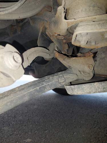

Am letzten Wochenende durfte ich meine Familie mal wieder mit unserem Benz kutschieren (sonst kutschiert meine Frau). Auf einer zügigen Autobahnfahrt (Linkskurve) fiel mir auf, das sich der Wagen irgendwie aufschaukelte (schlingerte). Bei diversen Rechtskurven trat dieses Phänomen allerdings nicht auf. Aber weiterhin bei jeder Linkskurve. Kurz und Gut, ich empfand das Fahrzeug bei hoher Geschwindigkeit und in Linkskurven als unfahrbar und setzte die Fahrt gemäßigt fort.
Nach dem Wochenende habe ich meine Frau also spontan zu einer Freien Werkstatt bei mir um die Ecke geschickt um mal checken zu lassen, was an dem Fahrzeug nicht in Ordnung sein könnte. (Das Lenkrad stand ebenfalls ein tick schräg)
(Info: Das Fahrzeug befindet sich seit dem Erwerb zur Wartung ausschließlich in MB-Fachwerkstätten, hat gerade mal knappe 134.000 km auf der Uhr, und hat eine lückenlose Wartungshistorie nebst diversen anderen zusätzlichen Reparaturen wie z.Bsp. die Erneuerung der Wegfahrsperre, etc.)
Hier nun das Ergebnis des spontanen Werkstattbesuchs:
Der KFZ Meister hat meine Familie; zu Recht; nicht weiterfahren lassen, da dieser festgestellt hat, das die hintere Achse auf der Beifahrerseite durchgerostet und bereits abgerissen war.
Soll heißen, das wir am Wochenende mit der gesamten Familie auf der Autobahn ganz schön viel Glück hatten ...
Aber zurück zum Thema. Bei dem Check durch den Meister war auch zufällig ein TÜV Ingenieur zugegen.
Alle waren der Meinung: "das gibt es doch wohl gar nicht", "das dürfte so nicht passieren" und gesehen hätten Sie das so auch noch nicht.
Der Tip war, sich mal an den freundlichen von MB zu wenden.. um mal zu schauen wie es denn wohl mit einer Kulanzregelung ausschaut, denn es herrscht bei allen Fachleuten die einhellige Meinung, das könne (sollte) doch eigentlich gar nicht sein ...
Aufgrund unserer vorhandenen Mobilitätsgarantie wurde unser Fahrzeug gestern noch zum freundlichen geschleppt... Erwartungsvoll schauen wir nun mal was aus der Sache wird ...

Die obere Lenkerbefestigung ist ja auch nicht das Problem, sondern die untere und auch nur von innen nach aussen!
Das ist keine Kilometersache, sondern der Zeit. Und wenn da mal 8-10 Winter drüber gegangen sind, dann sieht man weiter.
Auf dem Bild sieht die Achse schon super aus, keine Frage. Aber der Apparat ist ja erst 6 Jahre alt. Da fehlen schon noch ein paar strenge Winter.

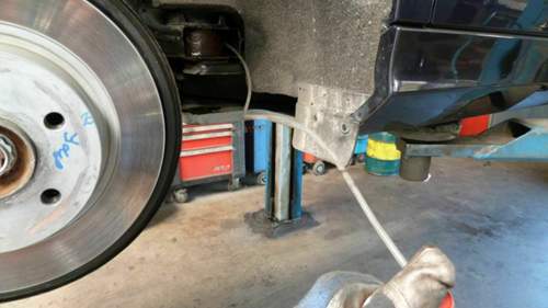

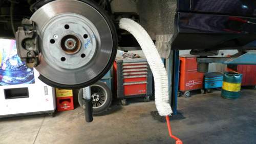

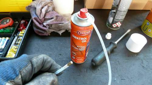

Das Problem ist, das die Achse überwiegend von innen anfängt zu Rosten. Wenn du es ganz gut machen möchtest, dann jetzt das Teil konservieren und nicht erst im 2 - 3 Jahren.
Bei meinem alten Schlitten, habe ich das alles schon gemacht.
P1090140
P1090152
P1090154
+4
Meiner ist Bj. 9/ 2010 und die Achse sah schon ziemlich mitgenommen aus.
Habe die komplett konservieren lassen.
