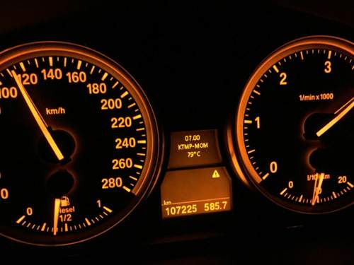

So ich war auf der AB. Der Motor ist relativ schnell warm geworden ich schätze 8-10 km waren es bis Temperatur 70 auf dem Bildschirm stand. Bei 4000 Umdrehungen schwankt es 68-75 Grad.
Bei 2500/m 72-73 Grad
Und beim Beschleunigen (nicht konstant sondern Hügel hoch und durchgedrückt hat er es bis 85 mal geschafft aber sobald es wieder gerade wird und ich zu schnell werde sinkt die Temperatur wieder. Einzig im Stand sehe ich eine Temperatur von 92grad. Auf der AB also keine Chance. Ich denke mal im Stand werde ich ihn nicht regenerieren können. Was ist zu tun?
Als erstes beide Thermostate wechseln, damit die Temperatur konstant >75° bleibt sonst wird nicht regeneriert.
Die Regeneration erreichst du am besten, wenn du bei ca. 2500Upm fährst (wie bereits von Black-US beschrieben). Eine Regenerationsfahrt mit ca. 4000Upm ist kontraproduktiv, da mehr Ruß produziert wird.

Das ist die Frage, warum wird es nicht im fehlerspeicher angezeigt. Hatte das selbe Problem Nach dem Wechsel der Thermostate habe ich die Regeneration via obd eingeleitet seitdem ist wieder alles i.O

Ich war heute bei bmw. Ich zitiere nur!!
Die Wasserpumpe ist defekt. Dadurch - oder unabhängig davon (weiß ich nicht mehr) - entsteht ein Schlamm der sich an den Ventilen festsetzt. Die Ventile arbeiten so nicht mehr richtig und dieser Schlamm setzt irgend eine Leitung zu. Davon kommt der Leistungsverlust. Außerdem wird der Differenzdrucksensor im Fehlerspeicher auch angezeigt. Kostenvoranschlag: 2000€
