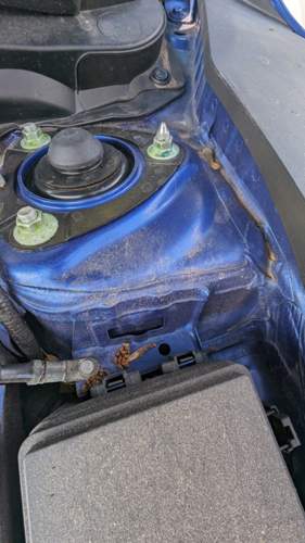

Hatte heute eine Besichtigung eines 1.5er aus 2017, als Sport Plus Variante. Dabei sind mir drei Sachen aufgefallen (siehe Bilder):

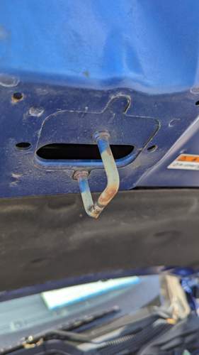

1. Rost am Schloss der Motorhaube, sonst aber kein Rost im Motorraum - Normal?

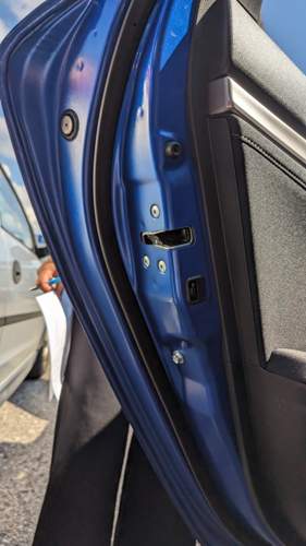

2. Die Tür-Innenfarbe ist matt, ist das normal? Außenfarbe ist "Brilliant Sporty Blue", also eigentlich glänzend.
3. Ziemlich grobe Schweißnähte im Motorraum, mit Lackfarbe von außen - Von Werk aus so oder wurde da nachgebessert?
Wäre cool, wenn ihr mir da weiterhelfen könnt.

Ich habe den Sport Plus in Grau , habe den mit 8 Kilometer beim Honda Händler gekauft BJ 2018 , somit Unfallfrei.
Bei mir sind die Schweißnähte im Motorrauch auch Breit und die Türen von innen matt , am Motorraumverschlussschloss ist doch nur Flurrost, da wird durch das ständige öffnen und schließen der Rostschutz abgerieben sein . Kannst ja dann wieder neuen auftragen , sehe da jetzt kein Mangel

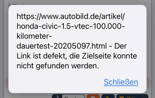

Der Link funktioniert nicht. :(
Bei mir funktioniert der Link
Ich sehe das hier. Auf PC und Telefon gleiches Ergebnis.
Das Haubenschloß wie auch Türscharniere, Haubenscharniere sind laut Wartungsplan zu schmieren was die letzte Werke offensichtlich nicht getan hat.Matte Innenlackierung ist heutzutage normal und der Einsparung von Klarlack geschuldet.
Die dicken Schweißnähte sind nichts anderes als Korosseriedichtmasse und kein Mangel, eher ein gutes Zeichen.
