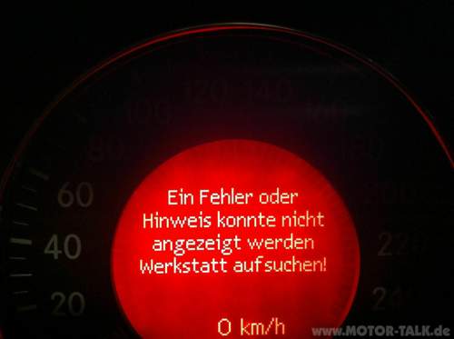

So muß da hier mal nachhaken, mein KI im 211er war ja donnerstag plötzlich TOT (komplettausfall, ärgerlich wollte den samstag drauf ja zum SD und von sippi meine alarm-sirene wieder lauter machen lassen) also den tacho-pixel reperaturdienst bei mir um die ecke aufgesucht aber hat natürlich inkl. feiertag nen langes woende urlaub gemacht.
So heute morgen dann KI hingebracht, wurden kaltelötstellen wieder fit gemacht und was eben so im KI anfällt.
Zuhause angekommen mit dem KI und eingebaut, aus reiner vorsichtsmaßmahme auto stromlos gemacht (einfach nur weil ich es immer so handhabe) dafür, dann bissl gewartet und beim ersten Test auch alles wieder wie früher, also KM stand gleich, tankanzeige auch wie vorm ausfall und zeiger tun auch was sie sollen ABER:
Mein Menü zum einstellen diverser funktionen geht nicht, Datum/Uhrzeit geht nicht und verbrauchsanzeige und so auch ohne funktion..
Muß mein KFZ jetzt an die SD beim freundlichen angeschlossen werden und mein KI wieder mit meinem KFZ vernetzt werden oder wie läuft das ab.
Bitte für meine frage nicht wieder rummeckern und stänkern bitte, ich versuch die tage irgendwo beim freundlichen mal einen termin zu bekommen nur würde ich den mechaniker/serviceannahme direkt sagen was am KFZ gemacht werden muß.
Achso klar die funktionen gehen natürlich nicht einfach nur so nicht es gibt dazu natürlich auch das passende rote Feld im KI mit dem folgendem TEXT :-)
Img-2170

Der Freundliche wird bei dem Problem nicht helfen können. Da bekommst du bestimmt nur ein Angebot zum Erwerb eines neuen KI.
Nach deiner Beschreibung scheint das KI entweder unvollständig repariert zu sein, oder auf der KI- Hauptplatine ist irgendein Bauteil defekt.
Kauf dir ein intaktes KI als gebraucht (bekommst schon für ca. 90 EUR) und löte EEPROM aus deinem Tacho in den Spendetacho um.
Damit ist das Problem schon beseitigt. Natürlich unter Voraussetzung, dass im EEPROM bei der Reparatur wurde nicht rum gefummelt...
