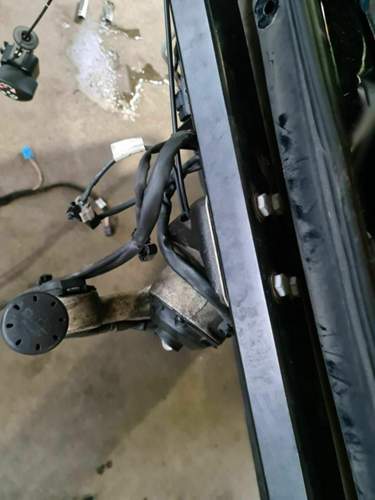

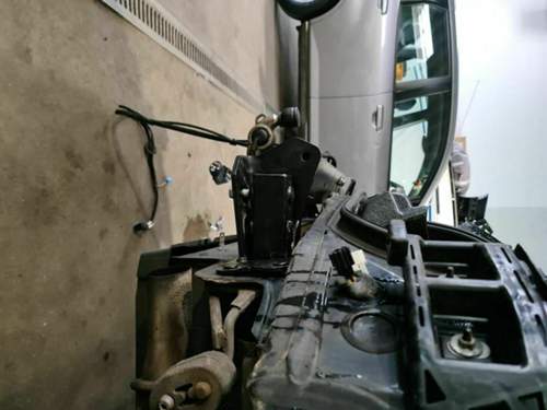

@Head_on_Toast schrieb am 19. April 2021 um 15:49:08 Uhr:
Bei mir hat es gepasst.
Ich wollte die AHK nun einbauen und mir ist schleierhaft, wie das bei Dir passen konnte. Die Seitenhalter sind zu kurz, die Schraublächer passen nicht. die AHK als solche ist zu weit nach oben geneigt. Diese müsste eher gerade nach verlaufen und nicht nach oben geneigt.
Sehr ärgerlich :-(
AHK1
AHK2
So wie dein Träger sitzt müsste er auch passen, wenn die Längsträger nicht Lochen sind es ev. nicht die richtigen.
Wenn der Träger mal pro forma an den 8 Schrauben hängt, Versuch mal ob auch die Stoßstange noch passt, vor allem nach oben!
Wenn nicht hast die falsche Kupplung oder auch Stoßstange die man innen bearbeiten muss, hatten das Problem beim 204!
Kann es sein, dass die Längsträger der Limo kürzer sind und sie deshalb nicht passen? Die AHK-Neigung als solches ist aber so groß, dass der Querträger am Heckblech anstößt. Die Stoßstange bekommt man dann nicht mehr drauf. Die Führungslöcher im Blech für die zwei Führungsstäbe der Stoßstange sind dann verdeckt.

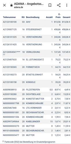

A2123100500 AHK Teilesatz (beinhaltet alles zum nachrüsten, inkl Steuergerät usw.) Aber nicht mehr Lieferbar
A2126904541 Verkleidung Laderaum Links
Folgende Teile sind die Einzelteile:
A2123100100 AHK
A2124403257 Leitungssatz (sollte bei gebrauchten schon am Träger sein
A2126101325 Verstärkung Links
A2126101425 Verstärkung Rechts
A2123100273 Bedieneinheit (Drehgriff)
A2123100158 Konsole (Halter Drehgriff)
A2123150365 Fromstück an AHKQuerträger
A2033150280 Dichtbeilage (zwischen Verstärkung und Träger)
A2049007905 Steuergerät AHK
Ein Halter fürs Steuergerät scheint es nicht zu geben.
Beim 204 gibt es noch ein weiteren Leitungssatz, scheinbar im 212 ist dies nicht so. Konnte zumindest auf die schnelle keinen sehen.

Bild 1
@schorschlhuber schrieb am 13. Mai 2021 um 11:31:32 Uhr:
Sehr ärgerlich :-(
Das ist eindeutig eine AHK für eine Limo!
Achte auf die einmal auf die Form der Teile, zwischen die der Querträger, an welchen die Schwenkbare Kupplung geschraubt ist, aussehen (neben Pos. "10"!
Auch die Teile "100/110" sehen ganz anders aus.
Dito gilt für das Formstück Pos.40.
http://mb-teilekatalog.info/view_SubGroupAction.php?...
