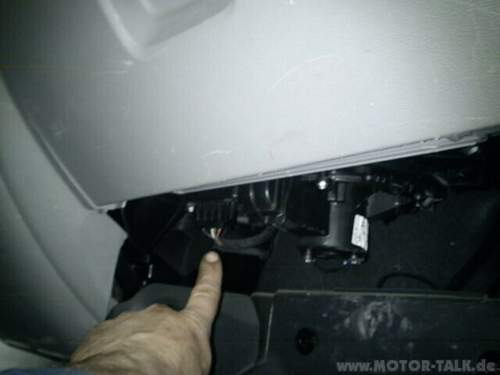

Hallo liebe Gemeinde,
Gebläse läuft nur noch auf Stufe 4.
Ich gehe davon aus das der Gebläsewidersand defekt ist.
Wo sitzt der Geblässewiderstand und wie kommt man heran ?!
Schonmal jemand gewechselt ?!
Vielen dank im voraus.
MfG
Alex
Ist Boxer III ?
Der Widerstand befindet sich unten rechts im Fahrgastraum.
Mit einer 5,5 mm Schlüsselweiten-Blechschraube befestigt.
Meist sind aber vor allem die Pins des Steckers Oxydiert.
Der Massenpin sowieso.

Hallo könnt ihr ein foto machen wo der gebläsemotor wiederstand ist habe 2 peugeot boxer und 2 fiat duatos alle haben das gleiche problem bedanke mich im vorraus
Ist die Anfrage wegen dem Widerstandfoto des Gebläses noch aktuell?

Ich würde auch gerne wissen, wo der Stecker und der Widerstand ist. Der liegt ja nicht einfach lose im Fußraum herum.
Boxer III
Boxer-widerstand-1
Boxer-widerstand-3
Boxer-widerstand-2
Vielen Dank für die Fotos - das war sehr hilfreich, und einen Haufen Geld gespart.
Wer weiß, was die Werkstatt wieder verlangt hätte.
Bei mir sind die Steckerkontakte zwar nicht korrodiert, aber mindestens 1 Kabel hat einen Wackler. Wenn ich an den Kabeln herumbiege, läuft der Lüfter.
Bräuchte also einen neuen Stecker - die Kabel enden aber ohne weitere Steckverbindung im Ventilator.
Mal sehn, wie ich das mache.
Oder hat jemand eine gute Idee?
