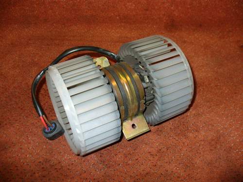

ich bin seit einer Woche stolzer Besitzer eines A8, EZ 5/2009. Und prompt fällt mir folgendes auf: Das Gebläse lässt sich re / li nur syncron einstellen, Temperatur ist getrennt regelbar. In SuFu nichts passendes gefunden. Ist das normal?

Allein aufgrund des 2poligen Steckers (Plus/Masse) drehen da beide Schaufeln zusammen und können nicht einzeln reguliert werden. Die Austrittsstärke der Luft wird allein mit den Klappen gesteuert.

Normalerweise haben Stellmotoren und Aggregate wie auch Schalter hinter dem Armaturenbrett immer ein eigenes Massekabel (schwarz oder braun). Oft sind diese Massekabel dann irgendwo zentral zusammengezogen, daher würde es mich wundern, wenn hier zwei verschiedene Ansteuerungen nur über einen 2poligen Stecker laufen und die Masse über den Flansch geht.
Natürlich kann ich mich irren, oder vielleicht ist da ein Unterschied zwischen 2- und 4-Zonen Klimatronik. Evtl. kann mal jemand nachschauen im Edgar oder der Elsi, ob und was für welche Lüfter es gibt. Der auf dem Bild scheint mir eine starre Verbindung zu haben.
Aber wie immer bin ich überzeugt dass auch hier des Rätsels Lösung gefunden wird. Super dass Du das SSP zur Hand hattest 😎

Jetzt muß ich doch glatt meinen eigen Post in Frage stellen. Ich habe das Audi A8 4E Selbststudienprogram durchforstet und Bilder vom Frischluft Gebläsemotor gesucht, es sieht wohl so aus das das Gebläse tatsächlich zwei getrennt regelbare Schaufelräder hat.
Endgültig sicher bin ich mir aber nicht.
SJ
Das ist Ein Motor mit Einer Welle auf der die beiden Schaufelräder sitzen und beide Räder befördern die Luft zum Wärmetauscher. Da gibt's nix extra zu regeln.
Da gehen zwei Kabel hin: Plus und Minus. Der kann den Lüfter nicht getrennt regeln. Wenn da unterschiedlicher Luftstrom gewünscht ist, wird das über Klappen geregelt.
