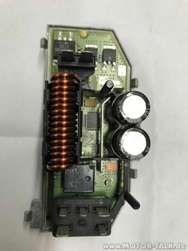

Leider bin ein ich auch von sporadischen Ausfällen des Innenraumgebläses betroffen.
Wollte nun einfach einen neuen Regler bestellen und mir die Kohlen des Motors mal ansehen. Heute ist mir aber aufgefallen, dass das Gebläse auch in Linkskurven kurz ausgeht. Im Stand passiert allerdings nichts beim Lenkeinschlag.
Hat jemand eine Idee, ob es vll doch etwas anderes sein könnte? Sitzt in der Lenksäule nicht auch ein Relais, das die Lüftung steuert?
Und was hat es mit den Indices bei den Reglern auf sich? Habe in einem anderen Thread gelesen es würde der Index B oder kein Index funktionieren. Aktuell habe ich keinen Index am Regler(siehe Bilder).
Wäre dankbar für eure Hilfe.

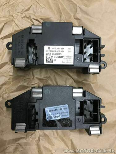

Also am besten gleich beides reinmachen? Nur welches Gebläse nehmen? Das von Hella?
https://www.ebay.de/sch/i.html?...
Hier wurde vor längerer Zeit mal berichtet, dass die Regler nur 30-40€ kosten, dafür findet man aber kein Markenteil mehr. Der von Hella kostet über 100€:
Ich würde beides tauschen, habe ich damals auch so gemacht. Hatte dann immer Ruhe.
Schau mal nach "jungen gebrauchten" in der Bucht. Ich hatte für Lüfter und Regler damals 50€ bezahlt
beim Regler aber neueren Index nehmen (B , glaub' ich)
@kakashi89 schrieb am 4. März 2018 um 13:38:11 Uhr:
Junge Gebrauchtteile gibt es mittlerweile wohl nicht mehr. Da bleibt dann nur was Gescheites und neu.
@spuerer schrieb am 4. März 2018 um 13:50:00 Uhr:
Ja Index B ist richtig. C gibt es nicht mehr.
Hier ein Foto vom alten und neuen Regler. Man sieht, dass auf dem Teil von Behr/Hella der originale Aufkleber entfernt wurde und ein anderes Label aufgeklebt wurde. Die Teile sind zu 100% identisch, auf beiden Gehäusen steht Bosch.
8K0820521B
8K0820521B
