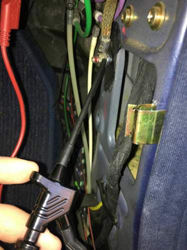

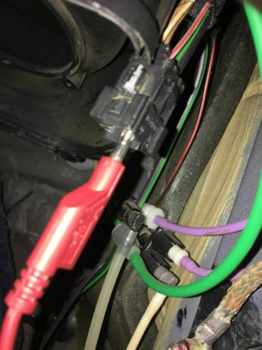

Was mir aufgefallen ist, habe die Masse am Fußraum rechts direkt an nem Masseband genommen, und den Zündungsplus direkt im Stecker gemessen und dann die Zündung an gemacht.
Dann zeigt es mir schwankend etwa 1V an, bis die Radioantenne ausgefahren ist. Danach fällt es ab bis etwa 200mV. Mache ich die Zündung aus, dann zeigt es mir etwa 700mV an, bis aus dem Heizungsbedienteil ein Relaisklacken "bing" zu hören ist, dann sinkt die Spannung gegen null. Dieses Relaisklacken etwa 3-4 Sekunden nach dem Zündung ausmachen kenne ich schon seit ich das Auto habe. Kann davon auch mal ein Video machen morgen.

Unten die Bilder wie ich das Multimeter angeschlossen habe.
