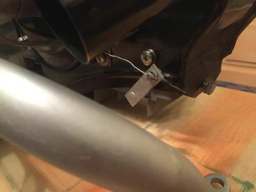

ich habe gestern meinen generator demontiert und dabei fiel mir folgende schraube auf! kann mir jemand sagen wofür der augenscheinlich fehlende seilzug da ist??? eigl ist der hebel doch vom thermostaten gesteuert,oder?
vielen dank für eure hilfe!

Hallo! Es gab mal eine Käferversion mit einem Luftfilter der eine Heissklappensteurung mittels Seilzug hatte! Weis aber nicht mehr welches Bj! Schon 25 Jahre her! Mfg Typ4-Driver

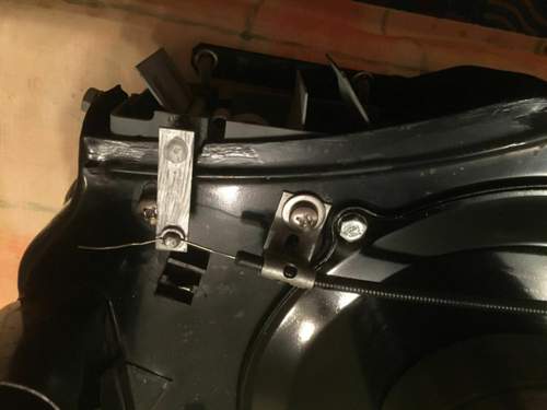

Servus. Mein Gebläsekasten liegt gerade auf dem Tisch zur Überholung (bzw. ist schon überholt). Da könnte ich jetzt ein schönes Video drehen wie dieser Zug funktioniert.
Diesen Zug bekommt man übrigends noch im Original bei Ralfs VW Teile - entweder nur den Draht oder auch komplett.

Servus. Zur Vollständigkeit ein paar Bilder von meinem 71er 34 PS Gehäuse mit Zug. Wenn die Kühlluftklappen durch das Thermostat geöffnet werden, dann öffnet sich auch die Klappe im Ölbadfilter und der Motor saugt Kühlluft an. Solange die Klappen zu sind saugt der Motor vorgewärmte Luft an (Kaltstart). Äußerst einfache und simple - aber wirksame Technik. Voraussetzung ist natürlich das die Klappen und Thermostat überhaupt verbaut, diese gängig und mit Rückzugfeder am hinteren Teil versehen sind. Der Zug sollte auch in Ordnung und nicht übermäßig verbogen sein.
Sehr hilfreich bei kalten Tagen.... für Vergaser und Motor durch schnellere Erwärmung.

Vielen Dank für die Dokumentation! Das ergänzt den Thread gut für die Nächsten, die sich vllt. über Überbleibsel wundern.
