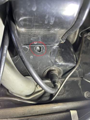

Zufällig habe ich eine herausgedrehte Schraube im Motorraum entdeckt. Ein paar Zentimeter höher ein Loch im Gebläse ohne Schraube. Da wird sie sich wohl herausgedreht haben. Ich habe sie natürlich eingedreht, aber weiß jemand, was diese Schraube hält? Ich habe an dem Gebläsekasten (ohne Schraube) gewackelt, aber er bewegte sich nicht.
Links war die Schraube zwar noch drin, aber schon etwas gelockert.

Diese Schraube verhindert dass der Gebläsekasten nach oben wandert ... sollte rein....
LG
Bernd
Die Schraube hält den Gebläsekasten bzw. dichtet den Spalt zwischen Gebläsekasten und Zylinderkopfblech ab.
Schönes Wochenende!
Themenstarteram 28. Juli 2023 um 17:37
Ist da drin nicht Thermostatgestänge samt Klappen, was verhindern würde, dass der Kasten nach oben wandert?
das macht die lima.
schraube rein, festziehen
und fertig.
