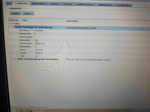

erfreulicherweise hat mein Heizungsgebläse ausgesetzt zu arbeiten.
Also, es läuft nicht an.
Und dies bei der Kälte.
Habe folgende Fehler ausgelesen, zudem blinkenden roten Ventilator in der Tachoanzeige, direkt neben der Uhrzeit. Sehr seltsam.
Hat vielleicht jemand Info, in was für eine Richtung die Reise geht?
Viele Grüss
Audisto

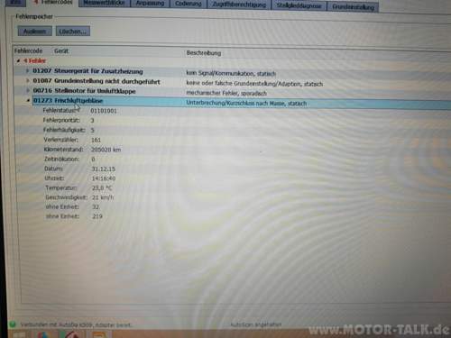

na wenn es Dich erfreut das Dein Gebläse defekt ist dann ist doch alles bestens - ich wäre verärgert 😁
sieh Dir folgenden Link mal an:
http://wiki.ross-tech.com/wiki/index.php/01273
oder direkt die Übersetzung:
01273 - Frischluftgebläse (V2)
Mögliche Ursachen
Frischluftgebläse (V2) defekt
Steuermodul für Frischluftgebläse (J126) defekt
Unterbrechung in der Verkabelung zum Frischluftgebläse (V2)
Climatronic Control Module (J255) funktioniert nicht richtig
Mögliche Lösungen
Frischluftgebläse prüfen (V2)
Ausgangstest durchführen (Lüftungsöffnungen prüfen, während das Gebläse aktiv ist)
Überprüfen Sie Meas. Blockiert, während das Gebläse aktiv ist
Kontrollmodul für Frischluftgebläse prüfen (J126)
Verdrahtung und Anschlüsse prüfen
Beginnen Sie mit der Gebläsesicherung. Ist es gut? Befindet es sich an der richtigen Stelle im Sicherungskasten?

wenn es mal klappt und mal nicht deutet es auf einen Wackelkontakt hin.
Bei der Anzeige müsste es sich um eine Segmentanzeige handeln wo ein oder mehrere Segmente ausgefallen sind. Lämpchen gibt es da nicht. Das Ganze ist ja im Klima-Steuergerät verbaut, vielleicht hat das ja auch Macken.
Aktuell wieder Ausfall.
Ja, da sind Segmente ausgefallen. Kann diese das ganze Klimateil so beeinflussn, dass das Gebläse einfach mal aussetzt?
Dann könnte ich dies ja mal als erstes austauschen
die Anzeige wird das Gebläse sicher nicht beeinflussen, ein defektes Klima-Steuergerät schon eher. Man kann schlecht da rein schauen also nur Vermutungen anstellen. Ich würde erst mal die Stecker und Leitungen überprüfen bevor ich ein teures Steuergerät auf Verdacht austausche.
Das Klimabedienteil entspricht ja dann dem Klima Steuergerät, oder?
ja, genau. kannst du mit Deinem Diagnose-Gerät auch Stellglied-Diagnosen- durchführen ? Falls ja würde ich das noch versuchen.

Hab die Diagnosen durchgeführt.
Lüfter vorne 1 und 2 laufen durch Stellglieddiagnose an.
Wenn ich aber dann die im Bild angehängte Diagnose durchführe, gehen am Bedienteil die Lichter aus, im wahrsten Sinne des Wortes.

die zwei Lüfter vorne sind ja für den Kühler bzw. das Kühlmittel. Das Gebläse für den Innenraum sitzt im Wasserkasten vor der Frontscheibe.
Das die Lichter am Steuergerät ausgehen wenn das Gebläse angesteuert wird hört sich nicht gut an. Ich würde dennoch erst mal die Verkabelung und den Motor überprüfen.
Unter dem Klima-Steuergerät (über dem Aschenbecher) ist eine Blende die man lösen muss, dann kann man das STG einfach nach vorne rausziehen. So war es jedenfalls bei meinem ehemaligen 2007er 4F wenn ich mich richtig erinnern kann.
Das Gebläse hat ein eigenes Steuergerät (im Wasserkasten) was an der Sicherung SB41 (40A, Schalttafel links) hängt. Was passiert denn wenn Du den Test mit gezogener Sicherung wiederholst ?
