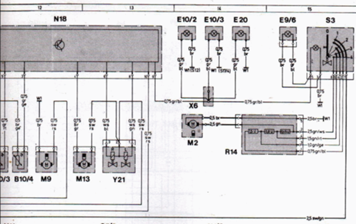

Wenn Du den Schalter auf 4. Stufe drehst, soll ja eigentlich die Widerstandsgruppe außen vor sein. Ich habe mal den Ausschnitt aus dem Schaltplan angehangen, M2 ist der Motor, S3 der Schalter. Wo Du da jetzt mal das Multimeter ansetzt?
Geblaesemotor-schaltplan
Ja das ist laut Schaltplan so. Dass in der Vorwiderstandsgruppe eine von den Hauptleitungen durchbrennt und so alle Stufen lahm legt, ist ja unwahrscheinlich oder?! Würde bedeuten, dass es am Luftmengenschalter liegt. Bloß was soll ich da wie reparieren??? :-( und wo soll ich da was durchmessen ?

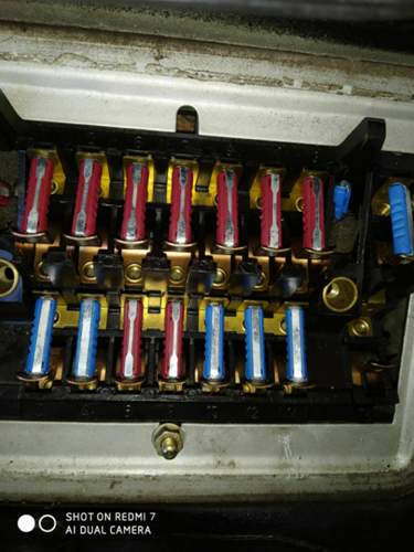

Hallo.
Bei mir ist in den letzten 2 Wochen auch das Gebläse immer öfter ausgefallen, bis es gar nicht mehr ging.
Fehler war hier, dass die Sicherung keinen Kontakt mehr im Halter bekommen hat (Korrosion)
Hier das Reparaturvideo: Mercedes W124 - Gebläse reparieren
MfG Taxidriver77

Sicherung geprüft?
Sicherung ist ok.
Ich frag mich warum es sich so spät einschaltet
Was er meint, hast du die Sicherung in ihrem Halter mal gedreht oder rausgenommen und die Enden begutachtet?
Die Enden korrodieren oder verschmörgeln mit der Zeit...dann gibts Kontaktprobleme.
Wenn die Sicherung sicher ok ist liegt es entweder am Schalter...oder eher am Motor selbst. Sind die Kohlen am Ende der Lebensdauer, haben die nur noch sporadisch Kontakt und der Motor läuft manchmal an...manchmal nicht.
