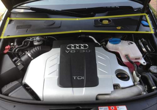

nur, weil man hört, das sich was bewegt heißt das noch lange nicht das sich die betroffene Luftklappe auch öffnet. Es wäre ja möglich, dass das Gestänge defekt oder ausgehangen ist. In dem Fall sollte was im Fehlerspeicher stehen, also lass mal den Fehlerspeicher auslesen.
Wenn das Frischluftgebläse brummt, könnte es auch sein, dass es fest ist oder der Ansaugweg verstopft ist. schau mal im Wasserkasten nach, ob da noch alles in Ordnung ist (keine Blätter usw. vor dem Ansauggitter).

Welche Wasserkasten meinst Du, wo finde ich den?

Der Wasserkasten ist der Bereich vor der Frontscheibe im Motorraum. In der Mitte unter der Abdeckung sitzt das Frischluftgebläse samt Ansauggitter - siehe gelb markierten Bereich auf dem Bild.

Wasserkasten ist vorne ,unten der Frontscheibe, da wu Batterie sitzt. Verkleidung ab und nachschauen.
