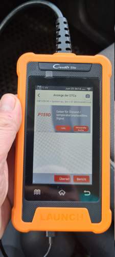

Hallo Zusammen,
Seit einiger Zeit steht im Fehlerspeicher des Motorsteuergerätes (Motorcode BMY) gelegentlich der Fehler P0159D Geber für Öltemperatur und Ölstand unplausibles Signal. Der Fehler lässt sich löschen, taucht dann aber sporadisch wieder auf. Bei unplausiblem Signal dachte ich an einen Sensorfehler und da eh ein Ölwechsel anstand habe ich das Teil gegen einen neuen (von VEMO) getauscht. Das hat nichts gebracht, direkt nach der ersten Fahrt stand der Fehler wieder im Speicher. Wird also doch ein Verkabelungsthema sein, viele Möglichkeiten gibt es da ja nicht, da der Sensor eine eigene Versorgungsspannung und einen direkten Anschluss am KI hat. OK, soweit so unschön.
Aber nun meine Frage, was macht das Motorsteuergerät, wenn das Öltemperatursignal weg oder unplausibel ist. Parallel tritt nämlich manchmal bei durchwärmten Motor (Öltemperatur mind. 100°C, Wasser bei etwa 90°C) bei Lastwechseln, also wenn man nach dem Rollen aus niedrigen Drehzahlen zügig aufs Gas steigt ,ein leichtes Ruckeln auf, keine harten Aussetzer eher eine Inkontinuität beim Beschleunigen, so als ob die Kraftstoffmenge nicht ausreicht. Bei kalten Motor und beim Gasgeben bei höheren Drehzahlen gibt es das nicht. Verbrennungsaussetzer gibt es bei laut Diagnose keine, also würde ich Zündung und Konpressionsprobleme ausschließen. Kann es aber sein, dass das Motorsteuergerät die eingespritzte Kraftstoffmenge reduziert, wenn das Öltemperatursignal plötzlich fehlt oder unplausibel ist, oder ist das totaler Unfug?

Womit ausgelesen ?? P0159 ist eigentlich die Lambdasonde und dessen Reaktionsgeschwindigkeit
(Sonde 2/ Monitorsonde / Nachkatsonde)
Bestimmt ein universal OBD Tester??
Da stehen oft allgemeine Texte zu Fehlercodes, aber kein Fahrzeugspezifischen Fehler.
Der sogenannte TOG Sensor geht direkt ins/ans KI und hat nur was mit dem Service was zu tun.
Themenstarteram 11. Juli 2023 um 20:05
Danke für die Antworten, ausgelesen habe ich in dem Fall mit einem Lauch Creader Elite mit dem aktuellsten VW Datenpaket, also schon mit den herstellerspezifischen Fehlercodes. Ich werden bei nächster Gelegenheit nochmal mit VCDS auslesen. Wenn man mit dem P159D Google bemüht, landet man bei diversen Artikeln zum Thema Ölstandssensor bei VW und Audi Modellen. Lambdasonde würde natürlich bei der Symptomatik Sinn machen...Dass der TOG direkt am KI angeschlossen ist hatte ich ja auch schon geschrieben und dass das KI die flexiblen Serviceintervalle damit berechnet ist auch klar, aber das würde ja nicht ausschließen, dass das Motorsteuergerät mit den Messwerten arbeitet.

Fehlercode P159D
Mich hatte das D (P0159D) irritiert und deshalb nach P0159 gesucht... Aber P159D (ohne 0) ist ja was ganz anderes... Da findet man natürlich mehr im Netz.
