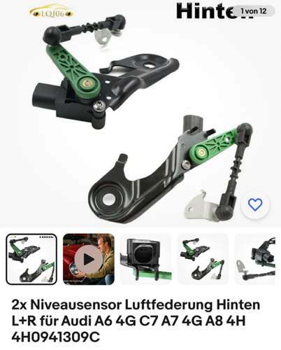

Hallo Freunde, seit dem ich auf der Autobahn unterwegs bin kam irgendwann mal der Fehler:
c104807:
Geber für Fahrzeug Niveau mechanischer Fehler
Erst kam der Fehler zwischen durch, aber jetzt mittlerweile wenn ich auf die Autobahn über 80 km/h fahre kommt der Fehler immer wieder und dabei fällt das Luftfahrwerk System (Luftfahrwerk Systemstörung) wie Spur-und Tempomat etc. Aus
Nach dem ich auf der der Raststätte war und das Auto neu gestartet habe waren die Fehler weg und alles hat funktioniert.
Bei der Fahrt allerdings wieder ausgefallen
Woran könnte es liegen ?
Ich bin Monate schon am suchen, schauen und am verzweifeln…. komme leider nicht mehr weiter ….:(

Naja, ich fürchte, der Geber für Fahrzeug Niveau hat einen mechanischen Fehler…
Um es etwas genauer zu sagen.....
Die Niveaugeber sitzen an den Achsen und sind mit kleinen "Koppelstangen" mit dem Querlenker verbunden.
Anhand der 4 ermittelten Daten errechnet das Steuergerät die Höhe.
Eigentlich einfach zu wechseln.
Allerdings muss das Niveau wieder angelernt werden, wozu eben eine passende Software nötig ist.
Ok vorne tauschen geht ja noch aber hinten ist es Mega eng um dran zu kommen
Hatte das gleiche Problem, hab die kleinen Koppelstangen an den einzelnen Sensoren abgemacht und hoch runter bewegt , siehe da hinten links der Sensor war schwergängig , Sensor erneuert , seit dem Ruhe
Welche kleinen koppelstangen ?
Muss ich die selbe teilenummer haben bei Tausch ?
Die schwarze Koppelstange geht an die Achse.
Der Niveausensor ist an der Karosserie verschraubt.
Der grüne Hebel bewegt sich und gibt dem Sensor die Fahrzeughöhe.
Koppelstange lösen und den grünen Hebel mal bewegen.
Und ja, der muss bei Dir nicht grün sein.
