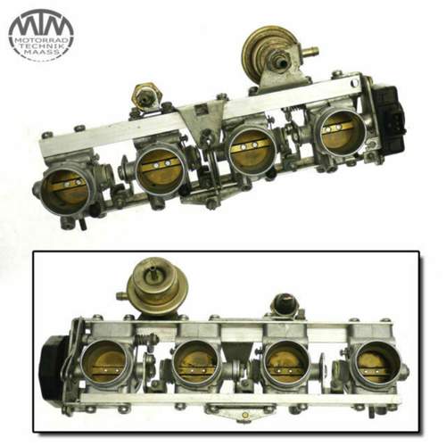

Drosselklappe: was genau könnte ich denn da noch mehr pflegen oder einstellen? Was empfiehlst du da gezielt ?
Kannst du mir vllt bitte ein Bild senden?
Hier ist ein Foto. Das sind vier Drosselklappen in Reihe.
Kann gut sein, dass das Gas deshalb etwas strammer geht.
Wenn nichts hakt, wirds wohl passen.
Ansonsten sauber machen und Teflonspray.
:) danke- wie die drosselklappe aussieht weis ich :) haha
Ich meinte eher die Federn .. klang oben so als gäbe es eine bestimmte
Mein ich doch auch. Du hast das Teil ja auch zusammengebaut.
Da ist die Feder, die die Drosselklappen zurück stellt. Die wird bei der K100 halt etwas strammer sein, als bei der RT.
Da kannste nix machen.
Außer dem Austausch der Feder gibts also keine Möglichkeit ? Schade :( aber auch gut zu wissen
