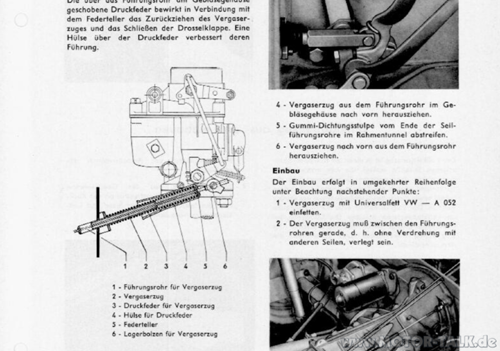

da ich keinen neuen Betrag erstellen wollte und ich der Meinung bin das meine Frage hierzu passen ist...
Ich weiß leider absolut nicht wie ich die Gaszugdurchführung mit Feder montiere.
Das Bild hier sollte es erklähren.
Du weisst aber schon, dass das Teil für die ganz alten Käfer Anfang der 50er ist, ohne die separate Drosselklappenfeder?
Screenshot-20180320-193656
Vielen Dank für die rasche Antwort, dass Bild erklärts perfekt. Bei mir ging nur die Feder nicht in die Hülse, muss ich mal erhitzen. Ist ein 58iger Käfer mit Solex PCI 28. Aus welchem Buch stammt das Bild?
Aus dem Buch im Anhang, offiziell Käfer bis 57.
