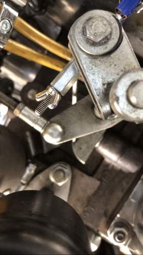

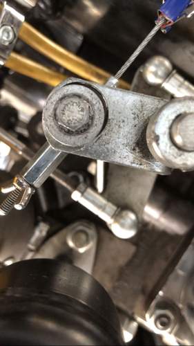

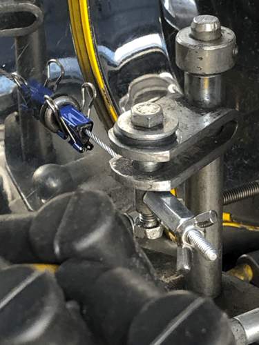

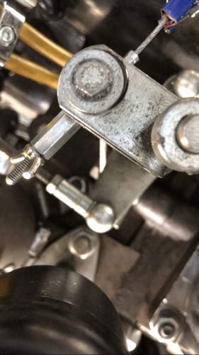

Heute habe ich mir den Gaszug mit fertiger Hülle eingezogen, ging ohne Probleme. Zur Sicherheit mit einer Klammer vor dem Rohr durch den Gebläsekasten die Hülle gegen verutschen gesichert. Bin mal gespannt da er ja jetzt nicht mehr an den Übergängen scheuern kann wie lange er hält. Auch lässt sicher der Gaszug durch das M 4 Gewinde so prima einstellen.
Gruß 1303 er
Tempimagemrj7et
Sag mal, dreht sich diese Klemmung in der Gabel? Wenn ja, ok.
Wenn nicht, wird der Seilzug immer neben der Verpressung hin- und her gebogen. Garnicht gut.
Es sieht nach letzterem aus... und oben ist noch eine Gummischeibe drin? Damit das Ding nicht rumhüpft und klirrt?
Ja, dreht sich einwandfrei. Der O-Ring ist dazu da die genaue Flucht zum Führungsrohr herzustellen.
Gruß 1303 er
1
2
3
Jou, funktioniert und fluchtet auch gut. :)
