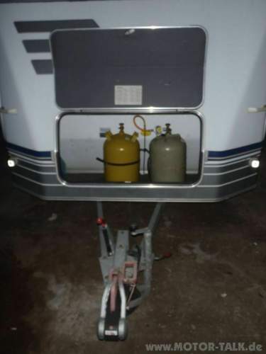

Hallo MeisterSpion,
anbei ein Foto vom Gaskasten meines Hymer Eriba Nova 530, Baujahr 1999. Der Gasleitung ist bei mir relativ weit nach oben verlegt und der Schlauch ist dann dementsprechend kurz.
Messen kann ich ihn nicht, da der Wohnwagen sich im Winterschlaf befindet 😁
Ich habe eben noch einen Link zu einer Seite gefunden, die sich mit den Vorschriften des Gaskastens bei Wohnmobilen beschäftigt: Klick
Da steht auf Seite 6:
Die Gasflaschen bzw. die Druckminderer werden mit Gasschläuchen an die weitere Installation angeschlossen. Bei einfachen Anlagen darf nur eine Flasche angeschlossen sein, bei entsprechenden „Doppelanlagen“ wie Duomatic, Triomatic usw. dürfen auch beide angeschlossen sein. Der oder die Gasanschlussschläuche müssen zugelassen sein und dürfen maximal 450 mm lang sein.

Jedoch ist der Druckminderer falsch montiert. Dieser muss flach nicht hochkant montiert sein um seine Funktion erfüllen zu können, andernfalls deine Gasanlage nicht oder unzureichend funktioniert.
Uno
Uno
Simmt! Dieses Foto hatte nicht ich, sondern der Vorbesitzer zur Dokumentation des Zustands des Wohnwagens gemacht. Ich schraube den Druckminderer immer horizontal an 🙂
Freundliche Grüße,
/Lauis.99

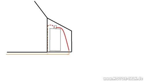

ich weiß nicht wie du das meinst, aber der Gasschlauch darf nicht durch Wände geführt werden, d. h. der muss im Gaskasten an die Metall-Gasrohrleitung angeschlossen werden.
Solche Arbeiten sind leicht, wenn man über die erforderlichen Kenntnisse verfügt.
Ansonsten lieber Finger weg, das kostet beim Fachmann nicht die Welt und kann lebensgefährlich sein.
Liebe Grüße
Herbert
Also nein ich will nicht vom Kasten in den Wohnwagen, sondern hinten an der Stirnwand, in den Boden nach unten Bohren, wo die feste Gasleitung ja eh schon lang läuft.
Hab es mal skizzier:
orange ist die Gasleitung und rot der Schlauch
durchgezogen = Ist-Zustand und gestrichelt = Vorhaben
Gas
