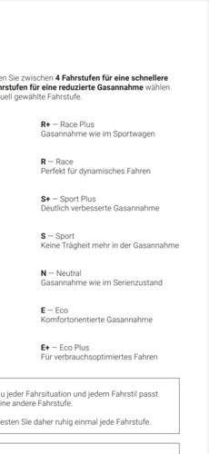

maybe i won't understand "Throttle response tuning" until i put my foot on the tuned pedal ...
but, from what i understand..
RaceChip XLR has different tuning levels, check attached screenshot.
Race, Race+
Sport, Sport+
Neutral (Car original settings)
eco, eco+
what i mean with under-tuning your Throttle, is driving in the eco/eco± while the car is in Sport-Mode, this makes the engine response slower, and prevent the sport-mode from being so jumpy in normal driving situations, like driving in the morning to work.
so with Sport-mode you get rid of the vibration problem, and with under-tuning you make the Sport-mode a bit comfortable in normal situations...
i hope I'm not misunderstanding the whole thing and talking nonsense all the time 😁
and sorry for writing in English, i had a very long working day, my brain can't handle German anymore tonight

Also bei mir tritt das ruckeln nur bei niedrigen Drehzahlen eigentlich ausschließlich im 'Normal' Modus auf, das Problem wäre vermutlich gelöst wenn das Getriebe einfach etwas früher einen Gang runter schalten würde. Allerdings nutze ich auch fast ausschließlich diesen Modus, lediglich auf längeren Touren auf Schnellstraßen schalte ich auf Sport um.
Im Normalmodus hat mir das Auto aber zu träge auf die Bewegung des Gaspedals reagiert. Das lässt sich mit der Pedalbox sehr gut kaschieren.
Man kann natürlich auch in den Sport Modus schalten, da reagiert der Motor auch besser auf Bewegungen des Gaspedals, aber zumindest beim Dieselmotor ist es nervig wenn der nahezu dauerhaft auf über 3000U/min gehalten wird. Und es ist in sofern sinnlos weil ein Dieselmotor in aller Regel sein maximales Drehmoment ja nur in einem relativ schmalen Drehzahlband zwischen 1500-2500 U/min hat und danach wieder relativ stark abfällt.
Die Kombination aus Sport-Modus (Auto) und Eco-Modus (Pedalbox) macht also (zumindest beim Dieselmotor) überhaupt keinen Sinn. Beim Benzinmotor käme es auf einen Versuch an.
Ich habe übrigens die Pedalbox von DTE, die hat 3 Basis-Modi die sich jeweils nochmal in 7 Stufen 'feinabstimmen' lassen, außerdem kann man sie auch deaktivieren (Bypass) um einen direkten Vergleich des eingestellten Modus zum Original zu bekommen. Die Pedalbox merkt sich dabei den zuletzt eingestellten Modus.
Ich habe auch gerade nochmal nachgeschaut: DTE bietet ebenfalls noch immer ein 30 Tage Rückgaberecht bei Unzufriedenheit und der Umbau ist selbst für Laien in 5 Minuten erledigt da eine gute Anleitung beiliegt und hochwertige Stecker verbaut werden. Der Rückbau ist genauso einfach, es spricht also wirklich gar nichts dagegen es einfach mal auszuprobieren und sich einen eigenen Eindruck zu verschaffen was eine Pedalbox kann und was nicht. Ich würde allerdings nur zu einem der beiden hier genannten Hersteller greifen, persönlich bin ich mit der DTE Box sehr zufrieden aber ich denke die Box von RaceChip ist ebenfalls gut.
