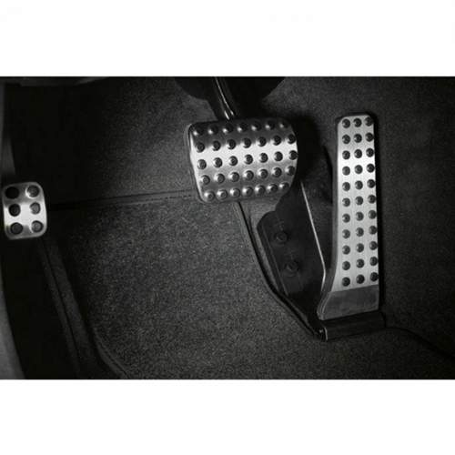

Hallo liebe Gemeinde,
leider habe ich zu dem Thema keine bereits geöffneten Threads gefunden.
ich schilder mal mein Problem:
Das Gaspedal von meinen C63 ist locker bzw. es hat "Spiel". Das macht mich etwas stutzig. Bevor ich zu den freundlichen renne, möchte ich von euch eine Meinung einholen und sagt mir, ob das normal ist oder nicht.
Anbei ein VideoKlick mich an
Ich wäre euch sehr dankbar.
Freundliche Grüße
Chris

Ist bei meinem C43 in etwa gleich...
Hallo @RR-RS5,
das beruhigt mich doch etwas. Das Gaspedal ist ja unter allen w205 nahe zu identisch.
Wenn jemand kurz schauen könnte ob sein Gaspedal auch „Spiel“ hat gerne hier kurz berichten.

Also ich fahre den W205 meiner hat auch leichtes Spiel, aber nicht so heftig wie bei dir. Bei dir hört man es richtig hin und her klackern. Was ich noch sagen muss, meins habe ich selber nachgerüstet. Sind die originalen AMG Pedale wie bei dir.

Genau ganz leichtes Spiel. Aber bei ihm hört man es klackern. Vielleicht musst du dir 2 Schrauben mal anziehen ?
Welche Schrauben? Ich sehe nur die Schrauben die am Boden sind also dieses Teil wo das Pedal quasi dran ist, ist ja bombenfest.

Das sind die 2 Kunststoffschrauben links vom Gaspedal. Siehe Bild:
Bild #209676177
Sorry habe jetzt in deinem Video gesehen, das der Boden fest ist. Kann sein das dein Gaspedal von innen dann n.i.O ist. Ich würde mal zum freundlichen fahren. Hast ja Baujahr 2019 laut deiner Signatur. Solltest somit noch Werksgarantie haben.
Mein Gaspedal hat unten am Sockel ein Spiel von ca. 1mm. Dies klackert dann beim hin und her bewegen. Beim GLK hat es kein Spiel. Wahrscheinlich Stand der Technik bei AMG wie auch das Rasseln der PAGA...

Oh tatsächlich ist das die Erstzulassung 😁 hahah ja junge Sterne Garantie ist noch aktiv.
Vielen Dank ich werde mal die Schrauben fester ziehen.

Könnte auch an der Festhaltefeder für Wellenposition liegen.

Update:
Ich war jetzt beim freundlichen und er teilte mir mit, dass sei normal.
Da sei nichts gebrochen usw. hm vllt gehe ich mal zu einer anderen Niederlassung hole mir eine 2.Meinung.
Selbst wenn er das Gaspedal austauschen würde, wäre genauso viel Spielraum.
Naja gut.
Mit freundlichen Grüßen
