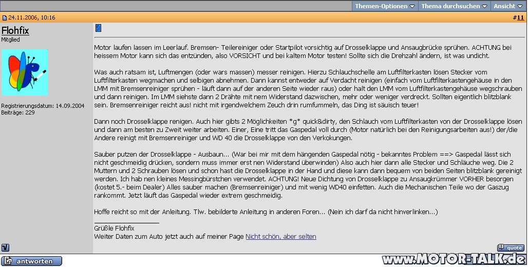

Hallo allseits,
auch mein 6er hat das Problem mit dem klemmenden Gaspedal. In diesem Thread habe ich den folgenden Hinweis gefunden:
Artikel aus 2006
Mein Händler war - wie ich schon befürchtete - nicht in der Lage, mir eine Dichtung "Drosselklappe zu Ansaugkrümmer" für 5,- zu beschaffen. Er hat mir das Teil mit der Nummer LF01-13-655 für EUR 26,33 (!) angeboten.
Ist wäre echt nett, wenn mir jemand die Nummer der richtigen Dichtung schreiben könnte.
Im voraus besten Dank,
