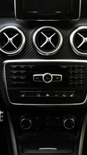

1. Zündung an (euer Tacho muss so aussehen wie auf dem ersten Bild, also alle Lämpchen leuchten)
2. die ECO-Taste im Bedienfeld unter dem Radio, die für die Start-Stopp-Automatik zuständig ist und im Normalfall grün leuchtet drücken und gedrückt halten (Bild 2)
3. gleichzeitig den verchromten Taster der Scheibenwaschanlage/des Scheibenwischers 3x drücken. ACHTUNG: bis zum ersten Druckpunkt! Die Spritzanlage darf nicht betätigt werden. Der Wischer muss 3x über die Frontscheibe wischen. (Bild 3)
Viel Spass & Grüsse, LeBaron90

Ich hab es wie beschrieben mit Eco probiert ..
Mein Vormopf hat statt der Eco Taste die A Taste. Wenn Du es mit Eco probiert hast - stimmt laut Anleitung doch alles :-)

Es scheint zu funktionieren, das Auto hängt etwas besser am Gas!
Aber:
Ich habe den Eindruck daß diese Einstellung nach einer gewissen Zeit immer wieder von selber verschwindet!
Kann das sein? Welche Ursache könnte das haben?
Habe es nun auch mal getestet!
Habe aber davor die gespeicherte Kennlinie ausgelesen, in meinem A250 Sport 4Matic ist die Kennlinie 4 hinterlegt...
Habe dann sogar mehrmals, genau wie oben beschrieben worden ist die Schritte genau durchgeführt und danach nach kurzer Fahrt bzw. Auto abgeschlossen und wieder aufgeschlossen...
Dann habe ich wieder die Kennlinie ausgelesen! Es war aber immer die Kennlinie 4 gespeichert.
Also es funktioniert nicht! Was einige hier berichten ist wahrscheinlich der Placebo Effekt...
Mit dem Thinktool Pro ist es möglich die Kennlinie umzustellen. Ich habe es mal auf die Kennlinie 2 gestellt und ich muss sagen der Wagen zieht beim beschleunigen jetzt nicht besser (...) aber die Gasannahme ist komplett anders. Das Auto fühlt sich spritziger an.
