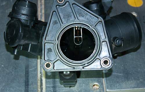

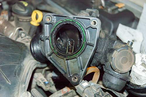

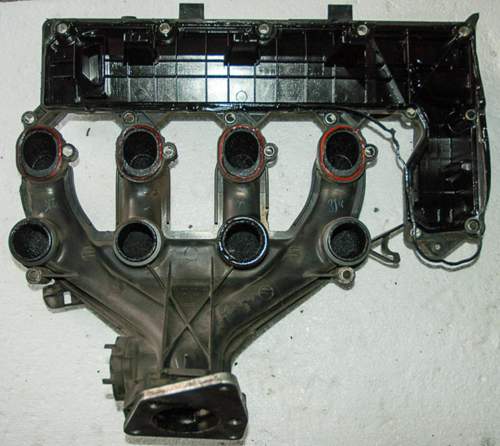

Hallo an Alle die mich unterstüzt haben, seit heute dem 20.02.2017 ab 17:00 Uhr läuft der Motor wieder!!
Schlussendlich habe ich 8 Liter Altöl aus diesem Motor rausgeholt. Habe dann schnell festgestellt, dass sich im Ansaugkrümmer und in den Drosselklappen eine Ölkruste gebildet hatte. Dieses musste natürlich entfernt werden bis hinein in den Zylinderkopf. Nach dem Zusammenbau hat der Motor leider nicht gestartet.
Diagnosegerät angeklemmt, und siehe da, eine Glühkerze war hin. So habe ich die vier Kerzen heute noch gewechselt und alles war bereit zum erneuten Versuch.
Endlich angesprungen, lief der Motor Anfangs sehr unruhig, Rauch ohne Ende, sodass ich zuerst mal warten musste, bis die Garage entlüftet war. Erneuter Start und diesmal das Auto nach draussen gefahren, nach einer viertel Stunde im Leerlauf lief der Motor so sauber und leise, besser als vorher. Ende gut, Alles gut!
