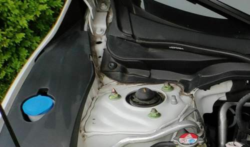

Sieht bei meiner Limousine BJ2018 genauso aus.
Trotzdem hat mir der Honda Verkäufer damals erzählt, dass das Auto die Pop-Up-Hood hätte. :D
Immerhin wusste der Verkäufer dass der VTEC Schriftzug nur Kundentäuschung ist und er eigentlich VTC hat.
Honda Civic 10 2017 VTEC 1.5 Motor
Honda Civic X 1.5 Limousine Motorhaube

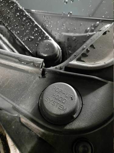

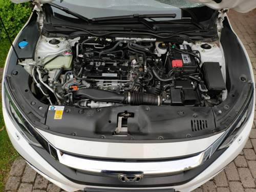

Sorry, total das Foto vergessen.
20210713
Ist von unserem 2018er Elegance.
Das haben nur die Diesel und der Type R
Warum nur die? Muss ich mal direkt bei meinem nächsten Service in Erfahrung bringen.
Denke das der Abstand der Haube zum Motor eine Rolle spielt.
am 9. August 2021 um 20:46
Das haben nur die, weil der Zylinderkopf zu dicht unter der Motorhaube sitzt (zu wenig Platz für den abzufedernden Fußgänger).
Diesel (Hub) und 2l TypeR bauen höher als die ,kleinen' Benziner.
