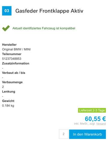

Gibt es Empfehlungen zum Selber tauschen der 2 Dämpfer Motorhaube, welcher Typ oder doch ein Fall für die Werkstatt?

Kosten bei BMW als Original ca. 60€ Stk. Kann man easy selber tauschen. Anbei die Teilenummer BMW. Sind nur als Set erhältlich (ca. 120€). Der Screenshot ist von Leebmann.

Falls jemand sich interresiert, Stabilus 826724 ist die OEM Gasdruckfeder Teil für BMW F45.
Und derzeit kann man sie von Amazon ~30€ pro Stück kaufen. https://www.amazon.de/gp/product/B06XYNHS5Y
Es kommt mit MHD gedruckt, vermutlich 5 Jahre von Produktions Datum.
Das Austausch ist sehr einfach. Man muss nur die Klemmen wegziehen bis es von der Kugel befreit ist. Aber man braucht auf jeden Fall eine zweite Person Haube sicher zu halten.
