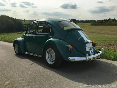

Hallo Stossdämpfer-Experten,
ich überlege, meinen Käfer hinten etwas komfortabler mit Gasdruckstossdämpfern auszustatten. Bisher sind rote Konis drin … Ins Auge gefasst habe ich die Bilsteine von Tafel (link) oder SPAXe von CSP (https://bit.ly/2GvnXNT).
Jetzt meine Frage: Stimmt es wirklich, das Gasdruckstossdämpfer an der HA den Wagen um 2 cm nach oben "drücken"? Oder machen das nur die Bilstein-Dämpfer? Wie sind eure Erfahrungen?
Danke für eure Antworten …

Ich kann nur für Bildstein Dämpfer sprechen.
Ja, unabhängig in welchen Fahrzeug ich die Bilstein Gasdruck eingebaut habe, vorne oder hinten, beobachte ich die daraus resultierende "Höherlegung" um ca. 15 bis 25 mm, egal ob VA oder HA bereits seit gut 40 Jahren.
Wenn die Höherlegung stört kann man ja die Drehstäbe um einen Zahn verstellen.

Der Käfer ist schon außen einen Zahn verstellt, mir geht es darum, wo er evtl. mit Gasdruck-Stossdämpfern stehen könnte …
Kaefer-hinten
Ich behaupte, dass Öldämpfer komfortabler als Gasdämpfer sind. Und rote Konis dabei schon die beste Wahl sind.
sehe ich genauso
Der steht doch perfekt !
Warum sollen die Koni weg ? Was versprichst du dir davon ?
Ich persönlich bin ein 100%tiger Koni Befürworter .
Stell sie weicher wenn er zu hart ist(hüpft),oder eben härter wenn er aufschwingt und wabbelig wird.Allerdings rede ich von roten.Gelbe sind nix für die Strasse.

Hi Vari, vielen Dank für deine fundierten Posts! Hab mal im direkten Vergleich rote Konis bzw. Bilsteine drin gehabt und bin bei den Konis geblieben … Aber nur noch mal für alle, die sich für Bilsteine entscheiden: Er steht wirklich zweieinhalb Zentimeter höher …
