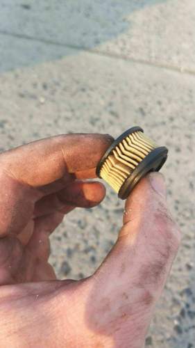

...ja liebe Leute, ich habe heute meinen Gasfilter (Gasphase) tatsächlich erst nach etwas mehr als 40.000km gewechselt. Da ich auch ein paar poröse Schläuche mit tauschen wollte, hat das ganze quasi erst jetzt nach 40tkm stattgefunden ;-)
Hier meine subjektiven Beoabachtungen:
-der Filterwechsel ist total einfach...ja ich weiss, wer hätte das gedacht ;-) zwei Schellen und den MAP-Sensor lösen und wieder verschrauben...das wars
-das Filterpapier war recht "fettig" und verfärbt, aber sauber, d.h. keine mit bloßem Auge wahrnehmbare Partikel
-Durchfluß war bis zuletzt ohne Probleme möglich, viel Filterleistung kann der aber nicht mehr gebracht haben
-den nächsten Filter wechsle ich dann bei 30tkm und danach bei 20tkm (oder umgekehrt), bin ja gespannt, ob es einen sichtbaren Unterschied geben wird (ich vermute aber nein!)
Anbei noch die Bilder für Euch!
P.S. Wer kann sicher sagen, was im Gas so rückfettend ist - Parafine?

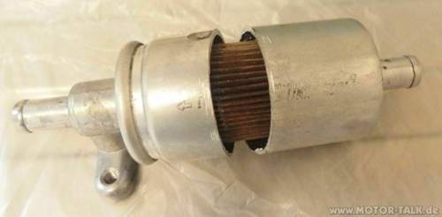

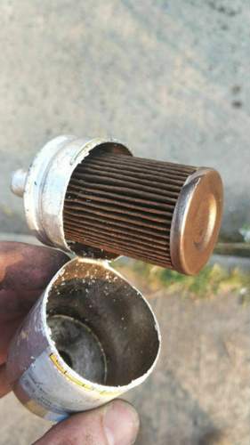

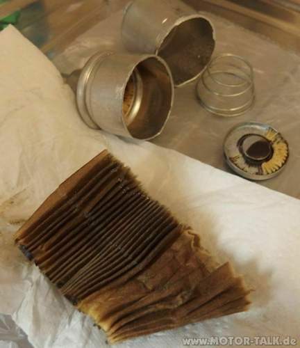

Hallo liebe interessierte Gaser,
nach viel zu langer Fahrstrecke (86tkm) habe ich mal wieder die Filter meiner Gasanlage gewechselt. Probleme gab es keine, muss zugeben, dass ich auch deshalb nicht vorher gewechselt habe. Durch den Filter der Flüssigphase waren gut 10600 Liter geflossen, durch den Filter der Gasphase sind nur halb so viele Liter geströmt (2 Filter, jeweils für eine Zylinderbank).
Bilder sind anbei.
MfG, flixe
Fluessigphasefilter
Gasphasefilter
Der aus der Gasphase hat aber reichlich Paraffin angesetzt oder täuscht das optisch?
Kann ich nicht sagen. Wie Paraffin aussieht weiß ich nicht, feste oder gallertartige oder sonstwelche Bestandteile konnte ich nicht sehen, nur halt diese Verfärbung, außerdem war der Durchfluss beim "Durchpusten" etwas schlechter als beim neuen Filter. Klaro. Aber nicht zu vergleichen mit dem Widerstand, den ein benutzter Benzinfilter bietet. Das ist der einzige Vergleich, den ich habe.
MfG
PS: ach doch, ein paar kleine bräunlich Tropfen (vermutlich zähflüssig, hab sie nicht weiter untersucht), waren im Filtergehäuse
Vielleicht ist das Paraffin?
Nenn es "Schlonz". Paraffine sind eigentlich Wachsartig, eigentlich "weiss". Was du da siehst sind vermutlich wild polymerisierte Butadiene mit ein paar Metallen für die Färbung. Meine sahen nicht besser aus, so nach 40-60 tkm sollten die mal neu. Auf Verdacht. Mit Drecksgas geht das weit schneller, hab schon welche gesehen, die hatten quasi "Vanillepudding" gefiltert.
Also bei mir ist das umgekehrt.
Mein Tank war innen rostig, deshalb tausche ich den Flüssigfilter öfter, so alle 7000-15000km.
Da sammelt sich immer noch etwas Rost, aber nicht viel.
Der Gasphasefilter sah nach ca. 25000 recht sauber aus, obwohl es trotzdem einige feine Rostpartikel bis dahin geschafft haben. Paraffin war nicht das Thema.
