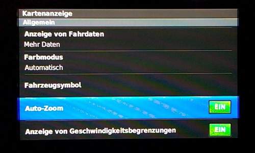

@big wackel schrieb am 21. Dezember 2014 um 13:08:00 Uhr:
Am besten Karte nochmal in den Comp. und schauen was der D.Manager sagt.Irgend etwas muss der Grund für den "Abbruch" sein.
Falsch verstanden. Der Updatevorgang der SD-Karte verläuft soweit problemlos. Für den Manager selbst wird ein Update angeboten, was mit einer Fehlermeldung endet.
Edit: Vorposter hat es jetzt noch eindeutiger formuliert, allerdings ist bei mir der Punkt Autozoom vorhanden. Können denn die anderen mal nachschauen was im Auto als Kartenversion angegeben wird?
Danke.

@King-Ron schrieb am 21. Dezember 2014 um 13:39:02 Uhr:
- Anscheinend ist das Ergebnis bei Dir ein anderes....
glaub ich eher weniger,
bei mir unter Einstellungen - Kartenanzeige (siehe Bild) findet sich Autozoom
Magnifierglass-2014-12-21-13-46-05z
Hast recht, war nochmal kurz im Auto -- autozoom Punkt ist da....
Habe ich übersehen..... Sorry.
