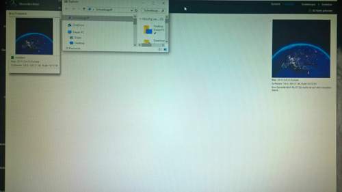

Ich verstehe nicht gerade karte eingelegt.....hier steht das ist der aktuellste stand????
:rolleyes: vielleicht ist er es ja auch ......................
Anhang WO ?
Edit : Geht doch ..................... :D
Bei mir steht V4 21.36 ihre Software ist auf dem aktuellen Stand???
