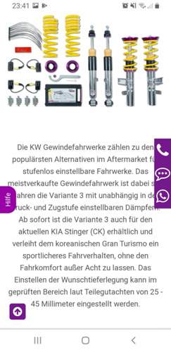

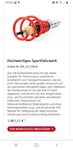

Genau das meine ich auch. Das Kia Zubehör Sportfahwerk ist praktisch ein KW V1 mit 35 mm Tieferlegung und verändert damit die Achsgeometrie mehr als jeder Feder-Tieferlegungsatz, der für uns auf dem deutschen Markt erhältlich st.

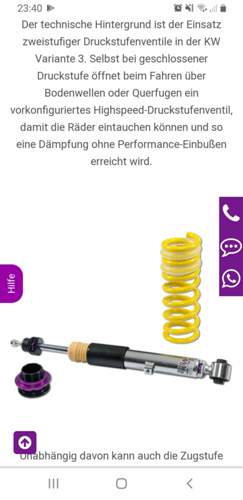

Ob das Kia KW V1 auch ein Bypass Ventil hat, damit es im low speed und im high speed Bereich anders dämpft, ist mir im Moment nicht klar, aber danach werde ich KW befragen.
Das Kia KW V1 sieht aber im Katalog zumindest nicht nach rundum Inox aus, also von der Werkstoffauswahl die schlechtere Lösung.
Wenn es kein Bypass Ventil haben sollte, dann wäre das KW V3 sogar die technisch bessere Lösung, weil es ohne manuelle Adaption im low speed praktisch mindestens so gut wie "Comfor" dämpfen würde und im high speed Bereich besser als "Sport".

@StingTec .. das Kia Fahrwerk hat keine feste Tieferlegung von 35mm, sondern ist - wie du sagst- ein V1 Gewindefahrwerk mit etwas geringerer max. Tieferlegung. Auch die Dämpfungscharakteristik ist die Gleiche, wie eine V3 im Auslieferungszustand. Aus Edelstahl sind -wie bei allen V1 und V2- nur die Gehäuse mit Gewinde. Da an der HA Dämpfer und Höhenverstellung getrennt sind .. nicht.

Beim V1 ist die Druck- und Zugstufe fest eingestellt, aber hat das auch das Bypass Ventil für andere Dämpfung im low und highspeed Bereich? Anhand der KW Homepage ist das erst ab V3 mit drin und da stellt sich die Frage: Abgeleiter vom V3, aber fest eingestellt wie ein V1... ähnelt es nun mehr einem V1 oder einem V3?
Die Formulierung im Kia Zubehörshop finde ich irritierend, denn vom genauen Wortlaut, wären nur die VA Dämpfer vom V3 abgeleitet.
