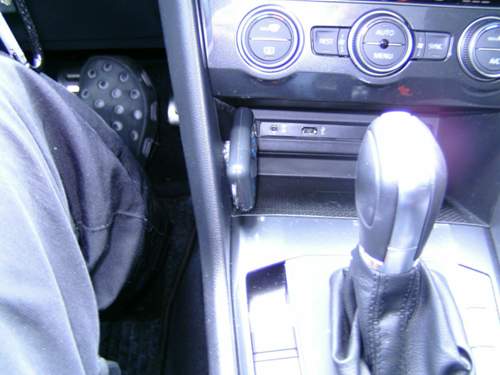

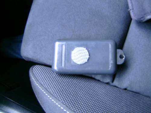

Ich habe es so gelöst, mit Klebeklettpunkten.
Und ja, ich weiß, ich kann nicht fotografieren, sind unscharf.
