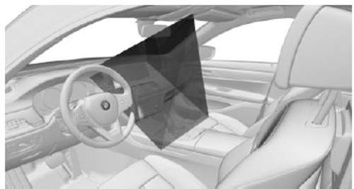

Ich interessiere mich auch dafür (hatten die Funktion vorher immer in unseren BMWs), jedoch frage ich mich, was dann mit der Gestiksteuerung passiert. Diese ist beim Impressive Serienausstattung. Laut dem Link ist der Spiegel zwar für die Alarmanlage kompatibel, von der Gestiksteuerung steht aber nichts dabei (gibt es in den kleinen Klassen bei BMW ja auch nicht und für diese ist der Spiegel eigentlich gedacht). Wir haben die Gestiksteuerung zwar deaktiviert und nutzen sie nicht, jedoch möchte ich in keinem Fall eine Fehlermeldung angezeigt bekommen oder etwas codieren müssen.
Vielleicht kann jemand weiterhelfen.
Vielen Dank & schönen Abend!
der Austausch ist ohne Probleme möglich. Habe es gestern erst selber gemacht.
Die Kamera für die Gestiksteuerung sitzt nicht im Spiegel, sondern im Dachhimmel im Schaltzentrum, da wo auch die Innenbeleuchtung und das Panoramadach bedient werden. Beug Dich mal vor, dann siehst du die Kamera.
Wichtig ist nur, dass der neue Innenspiegel den selben Funktionsumfang hat. Alarmanlage, …
Viele Grüße
Hi summerbay,
vielen Dank für deine Rückmeldung.
Mir war tatsächlich nicht bewusst, dass die Kamera für die Gestiksteuerung im Schaltzentrum sitzt - wieder was gelernt.
Dann sollte der Austausch ohne Probleme oder Fehlermeldungen möglich sein.
