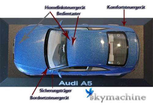

lt. kufatec aufbauanleitung steht ...aufdruck grün an den schwarzen 32 pol. stecker vom Bordnetzsteuergerät 2 (hinten) an pin32 einpinnen!!! ist falsch sollte doch wie hier an komfortsteuergerät pin32 eingepinnt werden oder? das ist die BCM2 rechte seite schwarzer 32 pol. stecker richtig?
was ich nicht verstehe;
auf aufbauanleitung und hier steht schwarzen 32 pol. stecker im fussraum bordnetzsteuergerät an pin 17 mit anschließen. habe aber nur einen 32 pol. stecker und ist braun? vertue ich mich mit den bordnetzsteuergerät am fahrerfußraum?
Pin 1 bordnetz und Pin 2 Komfortsteuergerät
Wenn ich mich da noch erinnere
Bordnetz Fahrerseite hinter den Sicherungen!
Komfortsteuergerät, Kofferaum hinten rechts!
@skymaschine hoffe es passt für dich sonst lösch ich das Foto wieder
.jpg
Bcm2 hinten rechts ist komfortsteuergerat? dachte Bcm2 und komfortsteuergerat sind zwei unterschiedliche Steuergeräte.
habe jetzt pin2 an bcm2 32 pol. schwarzen stecker am pin32 eingepinnt.
