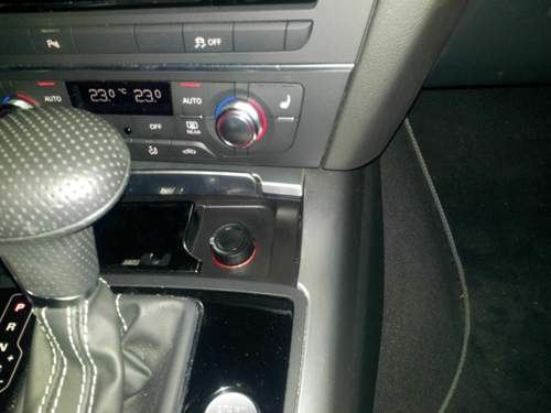

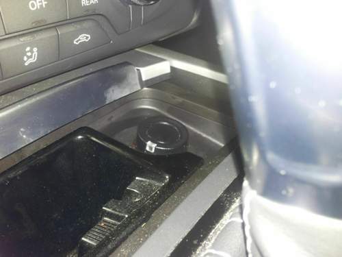

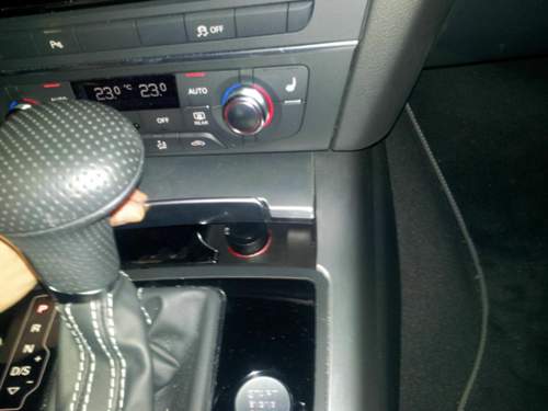

Das ist kein Ladeadapter sondern ein Sender von Hörmann.Der ist aber nicht mal 12V gespeist sonder braucht ne 2025.
Hab ich auch.
So, letzter Versuch.
Ich weiß, ich muß den Wagen Aussaugen. ;-)
2015-01-26-19-18-15
2015-01-26-19-18-58
2015-01-26-19-18-53
Zur Info für die anderen:
Das ist der Hörmann HSZ 1 (1 Kanal) oder HSZ 2 (2 Kanal).
Der funktioniert bei Dämmglas allerdings mehr schlecht als recht (unter 10m reichweite).
Um so kürzer die Reichweite, umso schwieriger ist es, unbemerkt das Signal "mitzuschneiden" und am nächsten Tag die Garage auszuräumen... ;-)

Das Anlernen der Handsender an den Sender im Audi reichte bei mir nicht aus, um hinterher das Garagentor öffnen zu können. Bei Wechselcode muss nach dem Anlernen umgekehrt noch den Empfänger das Torantriebes an den Sender im Audi angelernt (synchronisiert). Daher würde in meinem Fall das Abgreifen des Sendersignals gar nichts nützen.
Komischerweise bekam ich die Anleitung, dass der Sender im Audi umgekehrt noch mit dem Empfänger des Torantriebes synchronisiert werden muss, vom Torhersteller. In der Anleitung von Johnson Controls hab ich es dann auch gefunden.

Danke für die Bilder. Jetzt kann ich mich ärgern, den Aschenbecher abgewählt zu haben, da ich den eh nicht brauche. :rolleyes: Die Lösung finde ich auf jeden Fall sehr gut, auch wenn ich mit meinem ollen Handsender gut klar komme. Der Sender liegt im Getränkehalter und passt dort wunderbar rein ohne zu klappern.
also bei mir kommt das Signal des Hörmannsenders nicht durch, wenn ich ihn an die von Horch1974 gezeigte Position halte (da ich eine Nichtraucherausführung habe, habe ich dort keine Steckdose).

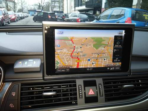

Ich habe mir einen Handsender mit doppelseitigem Klebeband neben den Navibildschirm geklebt.
Der ist dort auch relativ unauffällig und funktioniert einwandfrei.
