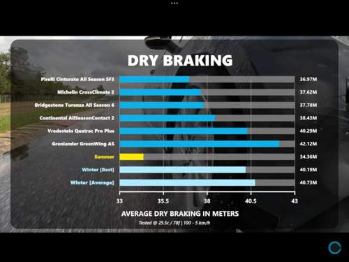

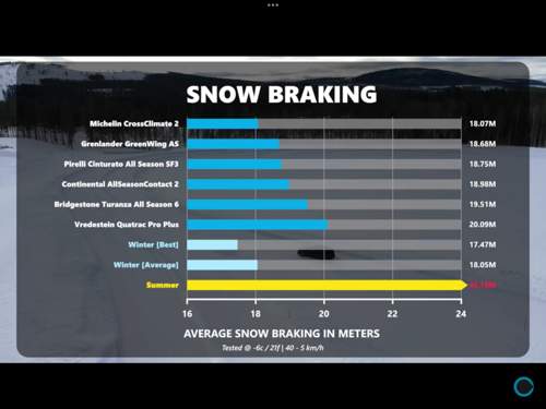

Es liegt aber im Winter nicht immer Schnee und im trockenen haben WR halt einen längeren Bremsweg als GJR. Was bringen 3-4 Meter kürzeren Bremsweg mit WR im Schnee, im Vergleich zu GJR, wenn der WR im trockenen 5-7 Meter längeren Bremsweg im trockenen hat ? (Im vergleich zum GJR).
Trocken
Schnee
So, wat nu?
Sehr schönes Bild: nicht jeder WR dürfte ein ganz frischer Testsieger sein und schon beim durchschnittlichen WR vermischen sich die Werte mit den GJR, wohlgemerkt NUR auf Schnee. Bei "normalen" winterlichen Bedingungen in D sieht es für den hier viel gelobten "Saisonspezisliten" dann noch viel schlimmer aus. Der echte "Kompromis im Winter" heißt Winterreifen! 😁

@salva.g Besten Dank für die Grafiken. Endlich mal ein guter Vergleich.
Da fehlt eigentlich nur noch das Verhalten bei Nässe, dann wäre die Basis komplett, um eine Entscheidung zu fällen.
