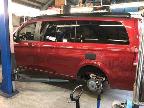

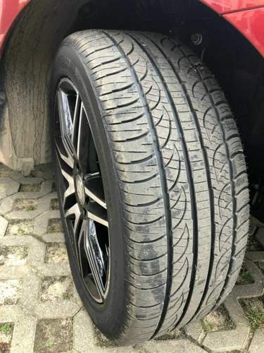

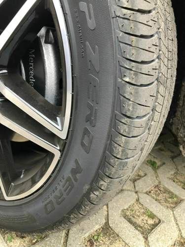

Ich habe es getan, habe die Contis Sport Contact 5 gegen Pirelli Zero Nero All Season (+Reifengas)
getauscht..:-), das erste Fahrgefühl ist wesentlich komfortabler-mal sehen wie lange sie halten, Mfg Mohsbande
.jpg
Na dann halte uns in einem Jahr auf dem Laufenden wie die Profilhöhe vor dem Winter 2018 ist und wenn es kritisch wird Schnee, Eis, Notbremsung etc. Jedes mal wenn ich auf unsere A Klasse Ganzjahresreifen neu drauf gemacht habe, war ich auch sehr angetan vom Fahrkomfort aber nach 2 Jahren wurden sie sehr laut. Mal schaun wie es bei dir laufen wird.
....wenn die Winter weiter so warm bleiben kann man es vielleicht in Zukunft auf der V Klasse wagen.
Mal sehen...:-) die 1. Vollbremsung in der Stadt/nasse Fahrbahn habe ich Heute schon super überstanden (ohne Rutschen) Mfg Mohsbande
