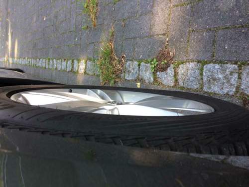

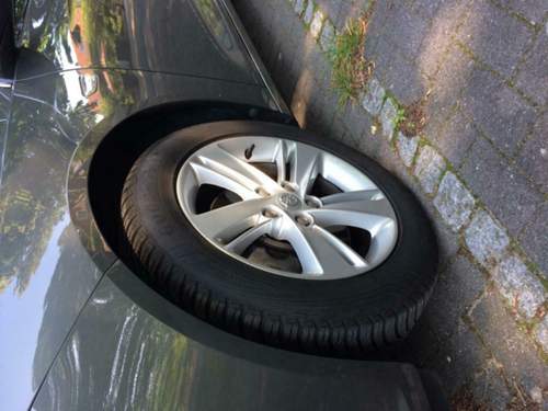

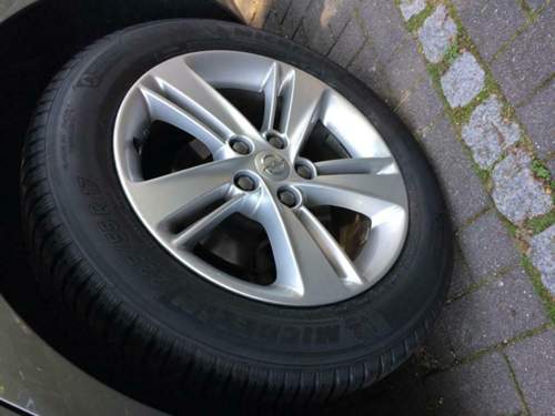

Ich habe jetzt zwei Crossclimate+ in der 97W Version für die Hinterachse bestellt. Nach Rücksprache mit Michelin sollte er im Vergleich zum 101W XL ein wenig leiser bzw. komfortabler sein.
Mal schauen wie sich der Reifen im Vergleich zum Goodyear schlägt.
