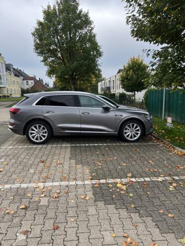

Kann ich einen 275/45R21 Ganzjahresreifen von z.B. PIRELLI SCORPION™ ALL SEASON SF2 RUN FLAT auf meine Serienmäßigen Y-Speichenfelge des Black Edition fahren? Laut Werk sind ja sommerseitig 265/45 R21 montiert. Leider gibt es aktuell keine Ganzjahresreifen in dieser Größe. Für die Größe 275/45 R21 gibt es allerdings jede menge Auswahl. Da ich in Aachen wohne und das Leasingfahrzeug nur maximal 15.000km/Jahr bewege lohnt ich für 36 Monate Leasing kein zweiter Winterreifenkomplettradsatz. Daher die Idee mit den Allwetterreifen.
Hat jemand Erfahrung evtl. auch mit Eintragung etc. ?

Ein sehr schickes Auto. Komme auch aus Aachen (gleicher Händler), meiner sieht kpl. anders aus ??

Danke Jinks! Meiner ist ein Black Edition Sondermodell in schwarz. Daher schaut er so aus. ;-)
