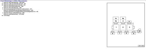

Hallo Audifreunde,
ich habe einen ganz komischen Fehler oder mehrere. Mal läuft das Auto normal und mal nur im Notlauf mit Motorkontrollleuchte.
Zu den hinterlegten Fehlern siehe Bild im Anhang.
Wenn der Wagen normal läuft ist keiner der Fehler im Steuergerät hinterlegt, wenn die Motorkontrollleuchte angeht sind alle diese Fehler im Steuergerät hinterlegt und lassen sich auch oft nicht löschen, da sie durchgehend aktiv sind dann.
Ich habe bereits die beiden Ventile AGR und Ladedruck getauscht, leider ohne Veränderung.
Meine Vermutung war jetzt der Kabelbaum, da alle auf dem gleichen Strang sitzen, aber da konnte ich nichts feststellen. Dann hatte ich an das Steuergerät selber gedacht, aber da die Dinger bei Ebay schon für 20 Euro zu haben sind, gehen sie wohl eher nicht kaputt ;-)
Vielleicht hat jemand ne Idee oder schon ähnliche Probleme gehabt.
LG Sven

ersetze das relais j322
sitzt im wasserkasten fahrerseite links (im motorraum links wo der wischermotor ist)
alle bauteile im fehlerspeicher bekommen über dieses relais die spannung

Nein, die Kabel sind jeden Fall alle in Ordnung. Ich werde jetzt mal das Relais J322 tauschen.

Mal zur Info an alle die die gleichen Probleme haben, bei mir war es das Relais 219, sitzt neben dem Motorsteuergerät im Wasserkasten.
