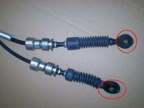

mir ist was am meinem Chrysler Sebring Cabrio BJ 2002 aufgefallen und das macht mich stutzig so dass ich gerne von euch wissen möchte ob das normal ist ich werde dazu 3 Fotos hochladen vieleicht kann mir ja sogar jemand sagen welches Teil fehlt und welches Ersatzteil ich benötige.
Es geht um das teil mit dem weißen Kopf bzw. Ring was die Getriebe Mechanik bewegt und irgendwie liegt das da nur locker drauf und da kann ich mir nicht vorstellen dass es so gehört.

Da fehlt nur die Abdeckung des Hebelschalters.
Wo kann ich die her bekommen? Ich habe gesehen das es einfach nur locker drauf liegt.

Ich glaube nicht, dass nur eine "Abdeckung" fehlt.
Meiner Meinung nach ist das Schaltseil bzw. dessen Kopf verschlissen.
Einzeln scheint es das nicht zu geben.
Habe nur DAS gefunden.
Ich würde auch direkt das zweite Schaltseil mittauschen,
es wird in naher Zukunft auch verrecken.
Kläre vorher ab, ob's das richtige ist.
DANKE wenn das Seil mal Kaputt ist hab ich jetzt eine Möglichkeit wo ich es her bekommen kann. Aber die Schaltung funktioniert einwandfrei. Mir kommt es nur komisch vor das der schaltseilkopf einfach so auf der Getriebeschaltung liegt. Mir kommt es auch so vor als wenn da irgend ein Aufsatz fehlt. Den muss es doch irgendwo geben!!!
Inzwischen Habe ich Raus bekommen das die Buchse vom oberen Schaltseil weg ist. Ein neues Schaltseil zu Kaufen wäre Wirtschaftlicher Blödsinn da das Seil ansonsten in Ordnung ist. Weiß jemand wo ich so eine Buchse her bekomme? Oder hat jemand so eine Buchse schon mal gedreht? Oder ein alternativ Teil benutzt? Hat jemand Tips oder kann mit so ein Drehteile Verkaufen? ?

Das Seil ist schon kaputt.
Du solltest nicht darauf warten,
dass du bei voller Fahrt keinen Gang mehr rein oder raus bekommst.
Das kann jetzt jederzeit passieren.
Der Kopf wird auf den Getriebeschalthebel aufgepresst
und sitzt dann "spielfrei".
Bei dir hat sich der aufgepresste Kern von der Nabe gelöst.
